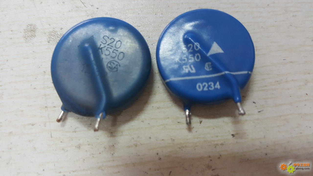

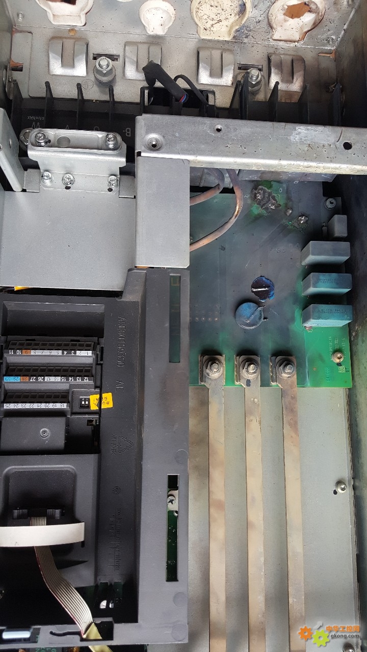

一台西门子MM430-45KW变频器因进水导致整流模块及电源驱动板损坏,修复带小电机正常,用户提走装机启动不到10来秒就炸电源入线端的压敏电阻,刚开始以为是偶然现象,换压敏,发现驱动也损坏了,再次修复带小电机正常,可到现场再次炸压敏电阻!这就很奇怪了,现场电压不到410V也很正常,变频器是做消防巡检用的,据说是45KW变频带90KW电机,附图大伙给分析下为什么会炸压敏。

45KW变频带90KW电机?

电压问题

是不是接线接错了,

是不是潮湿?放电。

压敏电阻的型号对吗?

发表于:2016/7/15 15:14:06
回复 #1楼 ZCMY
对的,听他们是这么说的,最高频率30HZ,消防巡检用,防止水泵锈死。

发表于:2016/7/15 15:16:44
回复 #4楼 shz.wsb
压敏炸两回了,第一回我怀疑雷击,第二回现场还拍下视频,也就是水泵转10来秒压敏就炸了。

发表于:2016/7/15 15:22:51
回复 #6楼 windstone
压敏用的是是西门子变频器拆机
件,不存在任何问题,我带电机测试时输入电压也是三相400多伏,也没发现问题,怎么现场装机运行10来秒就炸压敏呢?
