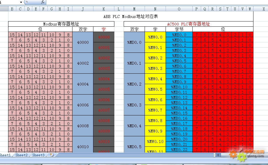

http://bbs.gkong.com/archive.aspx?id=426420  这是我前几天发的贴子,可能是论坛使用ABB的人不多,回贴很少,也没找到想要的答案,打ABB的技术支持,老是工程师忙,没接通。然后上百度各种搜各种找,今天一搜发现几年前有人同过同样的问题,也是没有回贴,看来ABB的PLC真没几个人用。http://bbs.gkong.com/archive.aspx?id=324456&page=1#l2542824
然后就自己想办法对照着看不懂的手册各案例自己做了一个表格,按照这种映射关系似乎就能解释程序中的对应问题了,表格如下,希望大家指正
