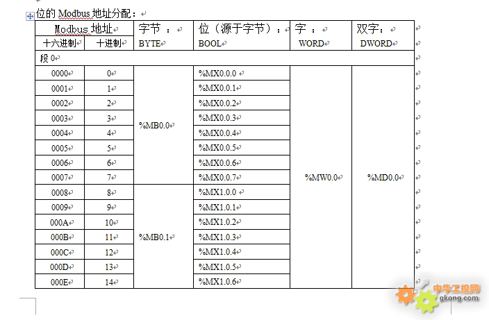

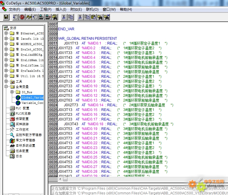

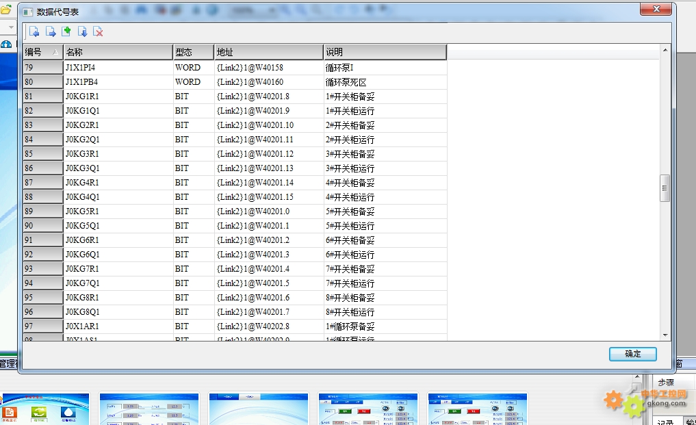

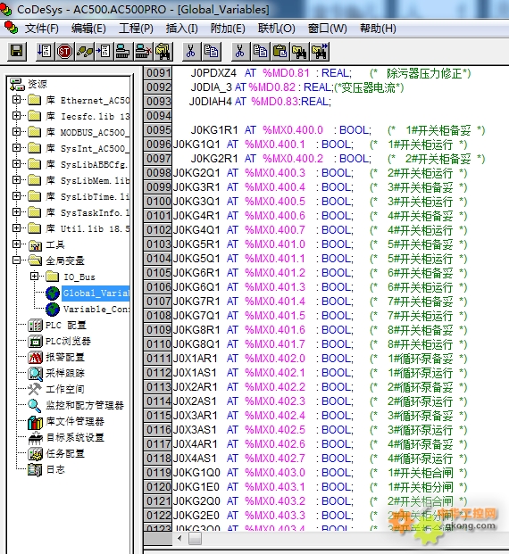

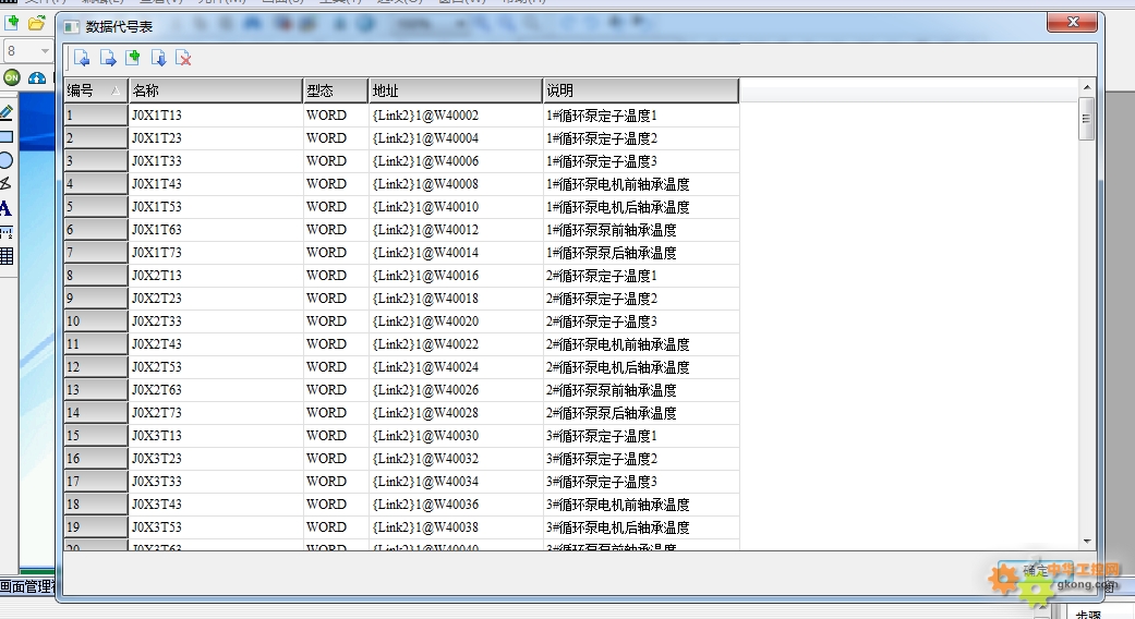

台达的屏与ABB PLC通讯(modbus)这些寄存器地址都是怎么对应的,看了半天没看出个所以然来
模拟量(双字)
开关量(位)

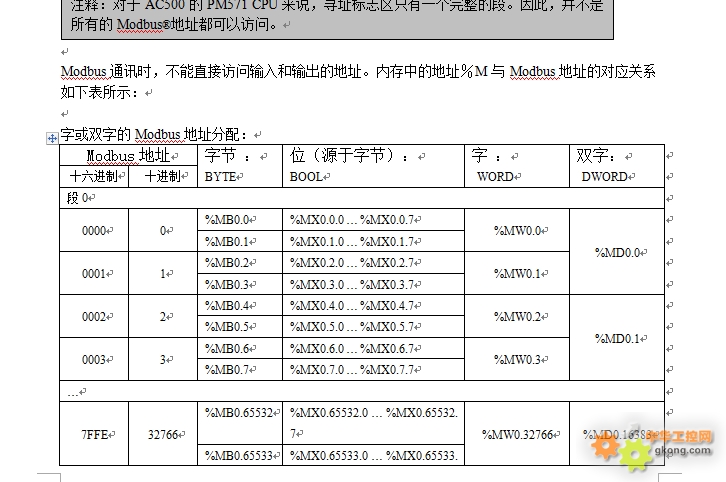

这是手册里的对应关系

写几个地址看看,0还是1开始的问题吧

发表于:2016/6/22 11:33:12
回复 #2楼 ytleaderplc
modbus里的地址不都是从1开始吗,可上面怎么是从0开始的

2005/10/27
发表于:2016/6/22 17:28:20
手册上不是已经把地址对应告诉你呢吗,modbus地址从1开始,直接在你需要地址加1就OK呢

发表于:2016/6/22 20:03:46
回复 #4楼 逆水行舟
能举例说明一下吗?
