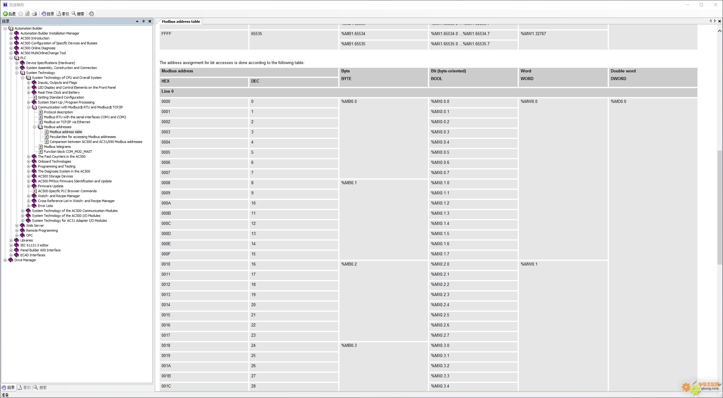

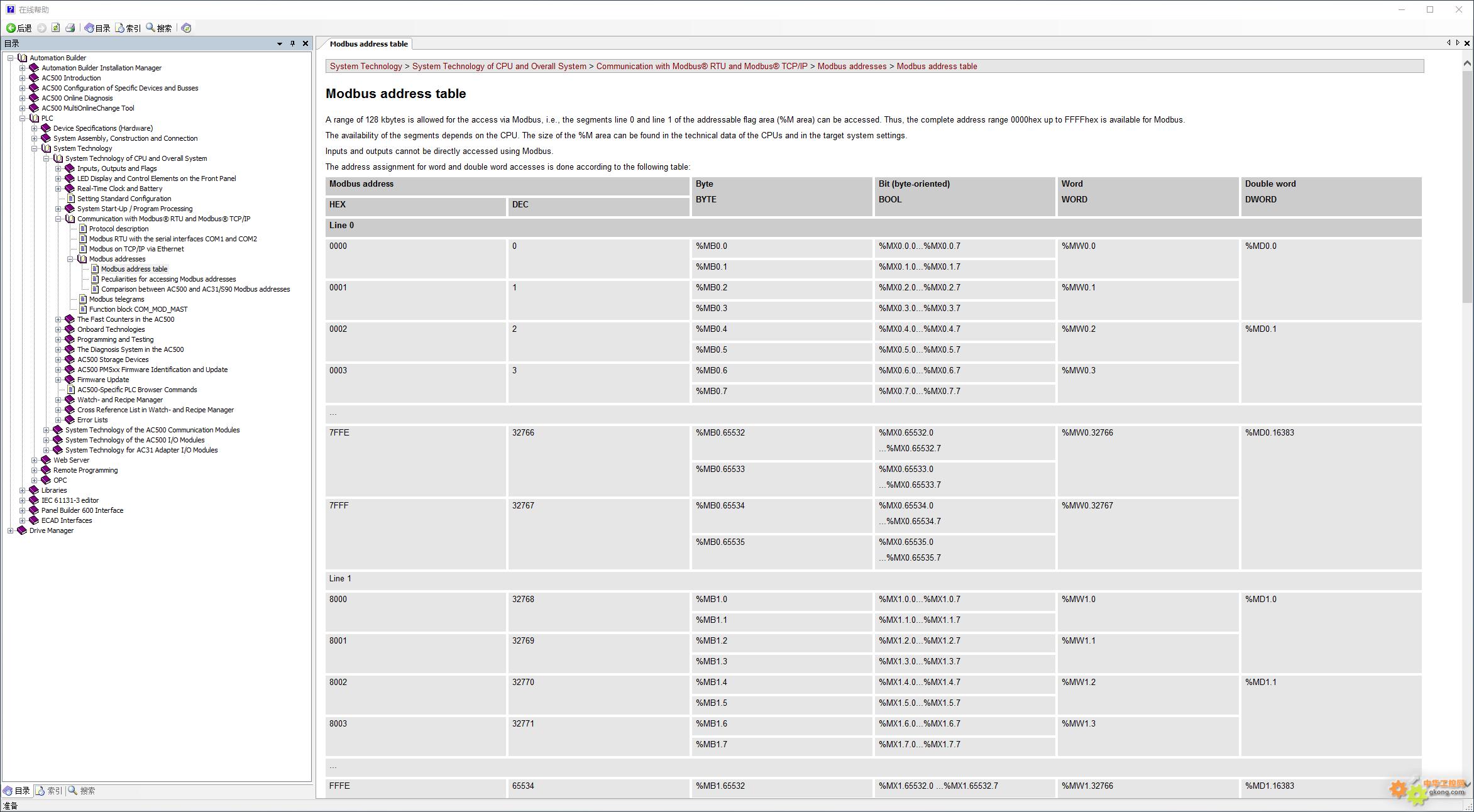

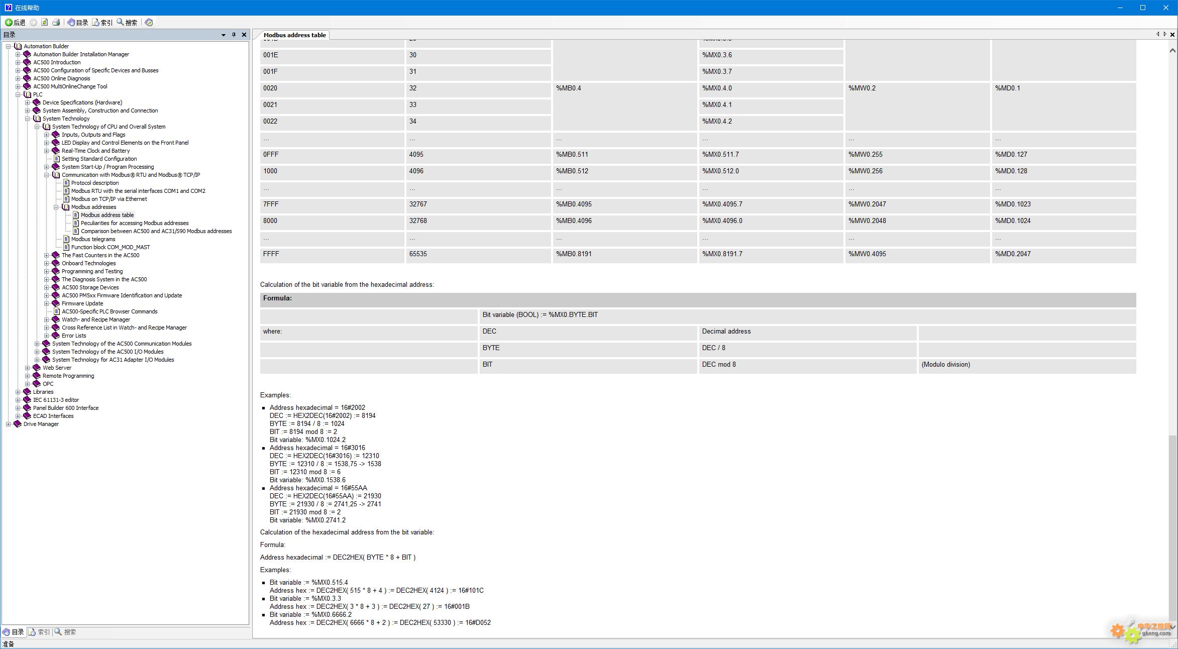

ABB plc AC500的MODBUS地址表中段0、段1、段3和段4分别代表什么意思?
%MX0.1.2
%MX0.3.2
%MW0.3
%MW0.32766
%MW1.2
%MW1.32766
%MD0.1
%MD0.16383
%MD1.1
%MD1.16383
以上对应MODBUS地址是多少?

找到了对应关系,具体看图
