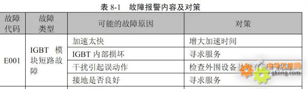

咸老师请进;维修深川变频器SVF-EV-185KW屡次跳E001各位高手请指教!谢谢

百度过来的,我也没有说明书。他这个跑半小时报E001,我估计不是模块问题。
