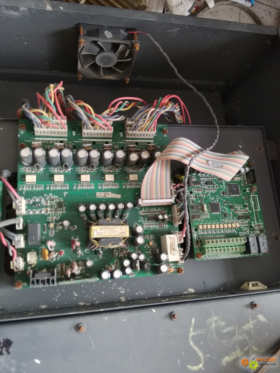

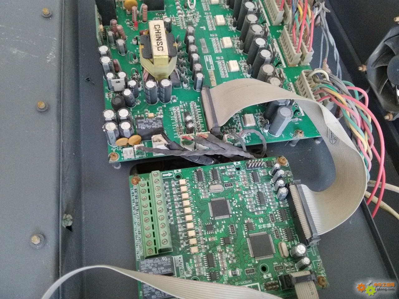

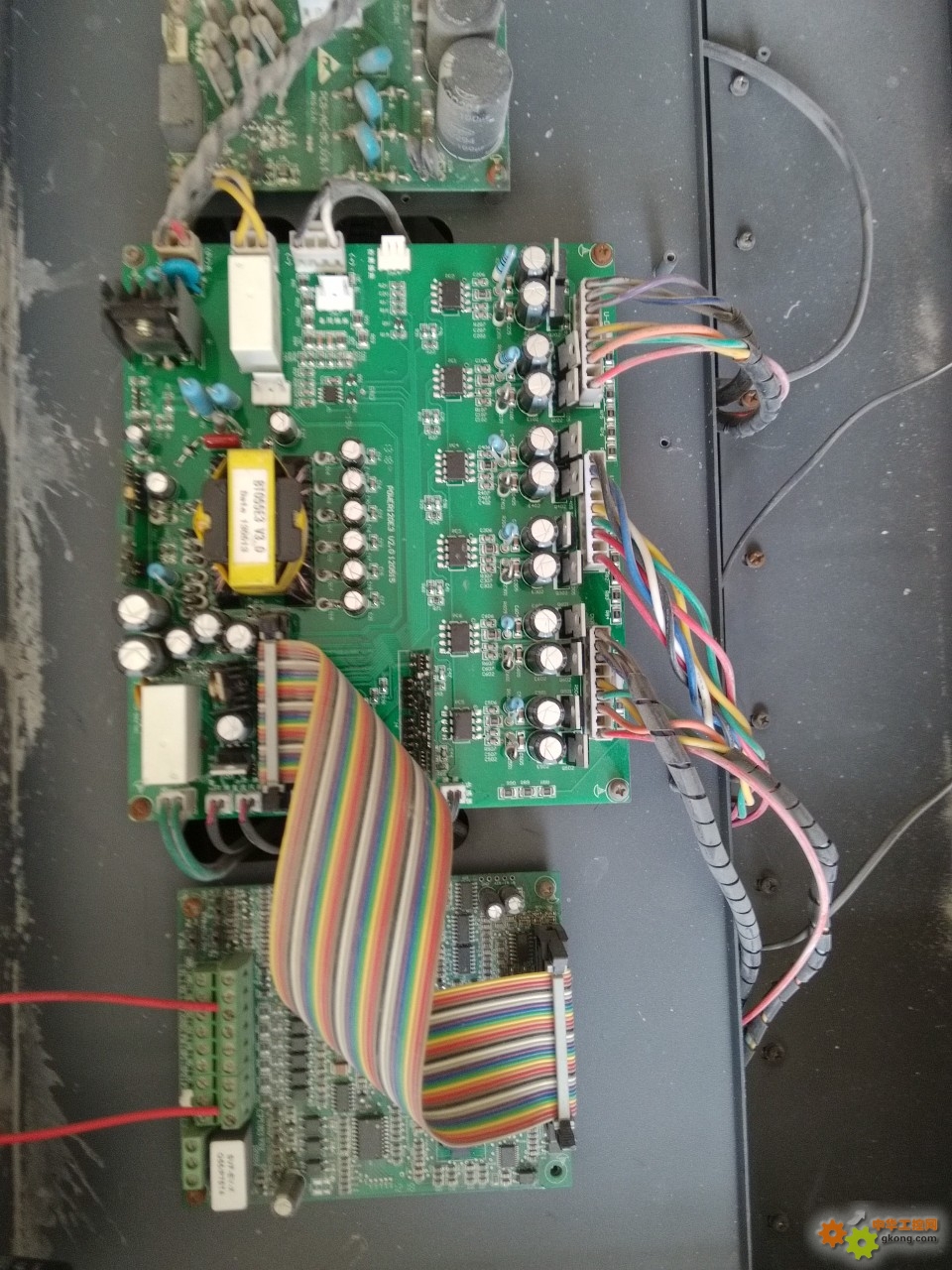

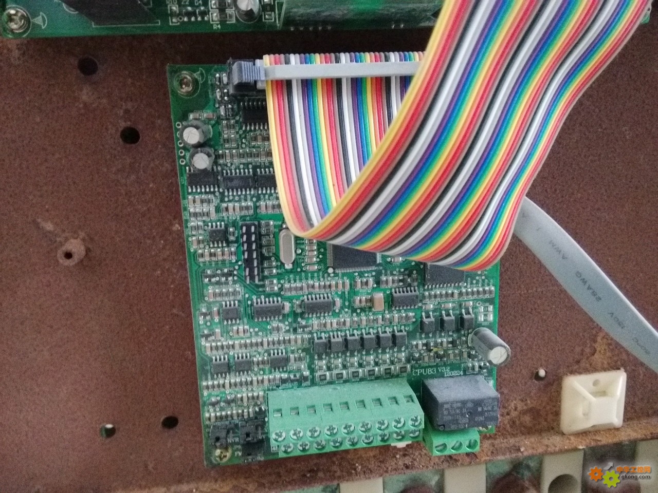

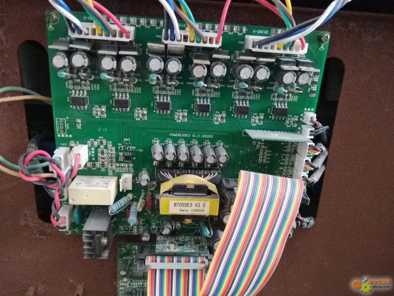

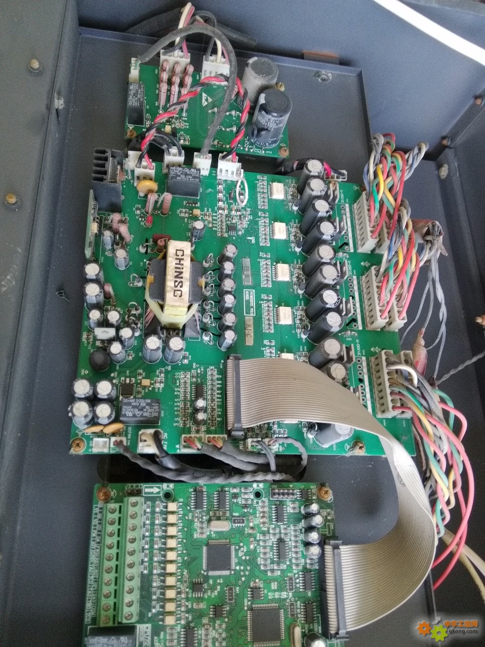

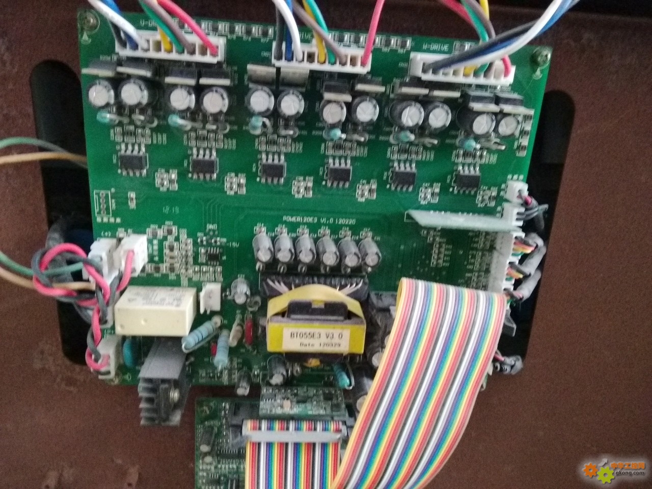

接收一台维修深川变频器SVF-EV-185KW屡次跳E001,设备用在球磨机上,第一次接收这个型号的变频器,经过检测模块炸裂,保险断路,充电电阻断路,一路两个400A模块损坏(V相),驱动板损坏,驱动小板损坏,门极电阻断路,驱动部分采用A316J,更换所有损坏元件,维修驱动板,屏蔽过流保护发现V相上板桥无驱动波形,更换芯片后驱动波形有输出但是运行没有交流输出,检测驱动三极管损坏,更换后驱动波形正常,模块更换完毕后接入24V直流电,驱动板单独上电运行三相输出非常平衡为17.6V,驱动波形都很好,于是组装完成上交流电,接触器吸合正常,变频器输出电压正常,自此交付用户使用,装机运行1小时候跳故障E001,发现直流部分有打火现象于是拆机,检测各部分元件全部正常,重复检测各部分元件,担心是不是更换的模块质量有问题(二手的)检测管压降都正常,一狠心换了两个模块,重复第一次检测步骤,上机空载正常,把设备运到现场上电正常运行也正常30分钟后又出现E001故障,检测元件都是好的,拆下驱动板控制板一狠心把驱动部分的光耦和检测电路电容电阻全换了,检测驱动都正常后装机,又是运行半小时还是跳这个E001,现在不知道从何入手请高手指教,请咸老师帮忙分析一下这个问题应该如何检修,跪谢!!!各位高手请留下您的宝贵意见,185KW的机器拆装45次了确实受不了了,谢谢指点!!!!!!!!!!!!!!!!!!!!

故障发生后测量316j的6脚电压是否为5v,是否稳定?!可以挑起6脚再试机,如果还报001的话,检查6脚到cpu的线路。

注意检查脉冲端子排是否接触良好?储能电容有无不良(容量下降),充电接触器主触点是否不良。另外,修过一例同型号变频器,MCU输出的六脉冲,其中两路脉冲异常(可测波形验证),造成模块炸毁,警惕!!!换MCU主板后才修复。

在你的描述里有个关键点:  发现直流部分有打火现象
是什么部位什么原因造成打火?是不是线路板受潮或腐蚀?

板子检测没有问题,直流打火有可能是上下桥短路造成的或者驱动波形不正常
