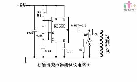

太复杂了,论坛有个贴子,做出来的测试仪灵敏度才高,9v电池供电,我按照图纸做了个,两个夹子一夹就能判断,我测了很多还没有误判的

http://bbs.gkong.com/archive.aspx?id=405820
这么好的贴子居然没几个人回复,这测试仪帮了我不少忙

回复 #5楼 ycqyxh
嗯  我也找到了 就是上面的数字看不好  有一个电解电容的和c2c3c4的容量看不清

以下是引用qa3210在2016/6/17 22:37:20的发言:
C2=22nf    C3=22nf   C4=220PF
