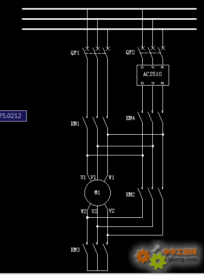

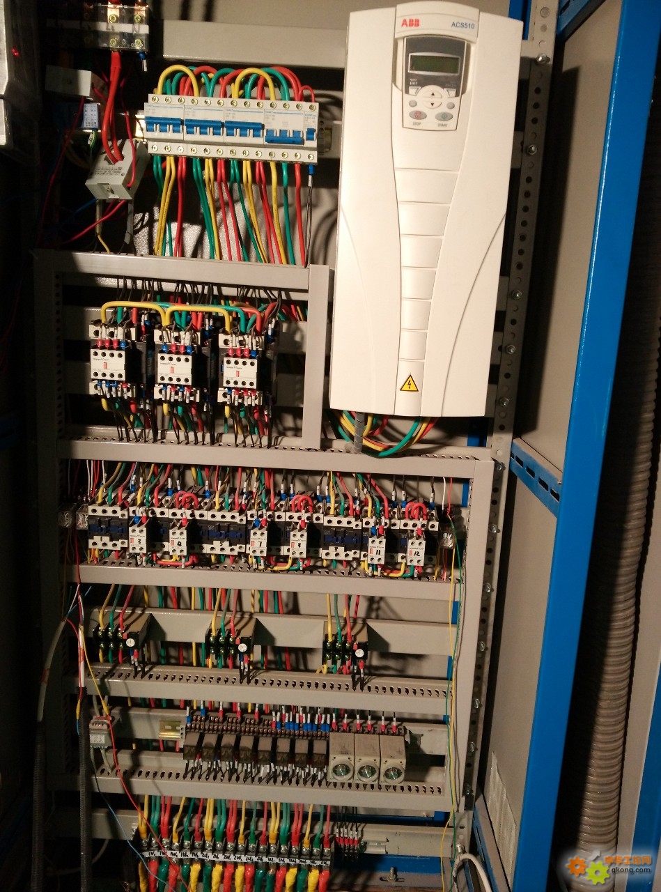

以前天的贴子中说到普通电机(非变频电机)在变频运行下温度高,由于是在50HZ下运行,所以可以排除是转速低风扇风量不够,也没有过载,工频运行温度很正常。原本以为是变频器没有加输出电抗器,高频载波下磁通饱和所致,所以打算把载波频率调低。今天下午过去把载波频率调到最低1K(默认是4K)但二十多分钟电机就已经开始发烫了,然后给人家说了一大堆道理来讲明电机发热的种种原因。没有办法我准备撤人了,在走时居然发现了发热的原因,简直让人大跌眼镜。发现电机在变频运行时电机居然接成星形而不是三角形。上海的某某公司居然也会出这种柜子表情
柜子控制三台泵,工频是星三角启动,变频器一拖三SPFC控制。先上图
以1#泵为例:变频运行时吸合的接触器是第一行的第一个和第二行的第三个,电机为星形接法。
由于没有图纸我画了个简图(以其中一台泵为例)
变频运行吸合的接触器居然是KM4和KM3。

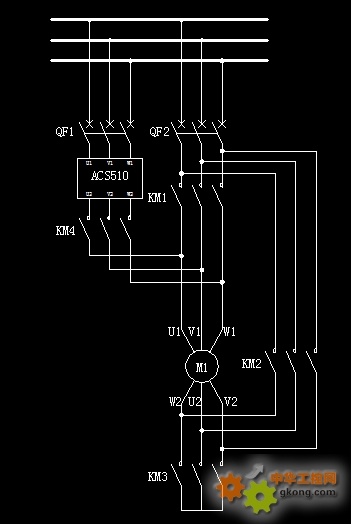

如果改成下面这张图之后即可
这样改后让变频运行时吸合KM4和KM2所有的问题就解决了,只不过KM1就得选大一点的接触器了(和变频接触器一样)
不知道这样的柜子图是谁设计的,又是怎么出厂的
