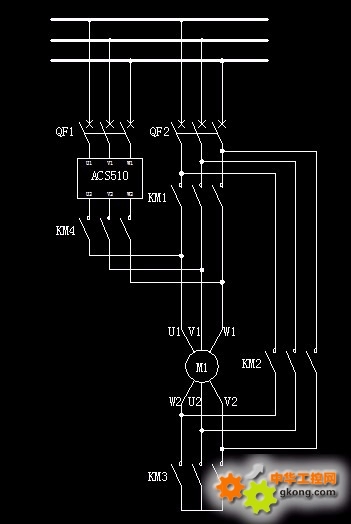

工频KM3KM2KM1;  变频KM4KM2KM1.
到现场先查问题,查到问题小改,即改控制不改大线主线

以下是引用wxmsd2000在2016/5/31 21:50:11的发言:
[此贴子已经被作者于2016/5/31 22:02:08编辑过]
什么,变频KM4 KM2 KM1你是想让变频器冒烟吗?
看来你还是没看清楚,再慢慢看吧,你会有惊喜的

以下是引用243604901在2016/5/30 12:23:17的发言:
以下是引用shz.wsb在2016/5/30 10:04:48的发言:
你的电流就能反应问题,你没有回答电流多少。
有这样的两台柜子,一台是22KW一台是18.5KW。从变频器的输出电流来看22KW的泵电流是46A而额定电流是41A 那台18.5KW的柜子变频器输出电流是28A而电机额定电流是31.4A,刚开始以为22KW的泵有点过载,所以从电流上是看不出来的。
当时测过22KW的变频器输入电流,好像是三十多安培,输入输出电流有差别我觉得也很正常,由于我的表是数字钳形表,而手上又没有指针表,所以没法测输出电压,单比较电流意义也不是很大。
楼主让我看这个数据,我认真看了,有些不解:
两台电机输入与输出电流差别大,是为什么呢?频率是满频率运行吗?让说的这种情况是由于变频器频率没有到满频率,而负载又要求电机输出足够的轴功率,因为压频比的关系,电压低了,电流只能增加了!这样的低频超电流对电机和变频器都不利的。所以变频器本身也有电子过载保护!
电机运行时判断是否正常或有无过载,电流是一项重要的参考依据,并不是你说的从电流上看不出来!
另外,变频器上可以显示输入/输出电压,电流的,除非你认为变频器本身测量出来数据不准.
1449
lin71664
文章数:311
历史总积分:1449
注册时间:2016/2/17
发表于:2016/6/1 0:08:49
#54楼
还有一点不太明白,原来应是三角运行,结果接成了星形,电机星形时的出力仅是三角时的1/3,而负载还是原来的负载,这时电机至少有闷声啊,变频器却无视电机强行运行,竟然不报警,保护不跳,也是让人难以理解!

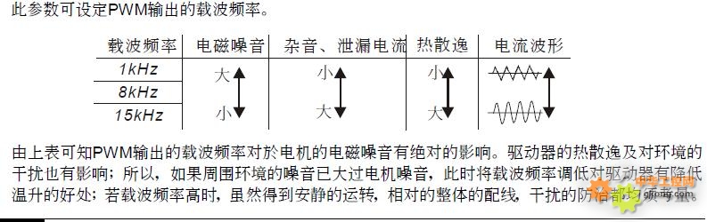

#55楼
回复 #41楼 243604901
对,还是你仔细。看了看应该是驱动器温度降低。

以下是引用lin71664在2016/5/31 23:52:39的发言:
首先数据是实测的,应该没有问题,只是输入电流值具体是多少不记得了,只在差别有点大。当时没有指针表所以没法测电压,当时也没想到通过参数看输出电压,但频率绝对是50HZ。
我说的从电流上看不出来是这样的意思:一个柜子的电流在额定电流内,另一个超了一点,我以为是过载,所以通过电流没法看出电机是星形接法,如果是直接接在工频电源上肯定能通过电流反映出电相运行不正常。
当时我去看了一下电机,风扇的风量还可以,说明转速应该比较高,闷声没听出来(如果变频接成三角形比较一下可能就比较明显了)。当时还有一个比较异常的现象:ACS510的变频器默认显示三个参数,电流、频率、转矩(以百分比显示)当时的转矩一直显示是0%。你的那些疑惑我也是想不明白,我提供的电流数据没有问题,用钳表测的和变频器显示的基本一致
