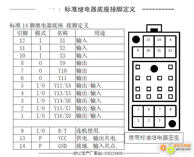

#36楼
有接脚定义,插在标准14脚继电器座上使用

#37楼
上面就是输入输出接线定义   梯形图编程   可以控制24V  6W下的气缸

#38楼
同志!搞清楚那个是液压电磁阀、驱电流在1A以上;你那玩意就是个玩具

#39楼
产品是标准PLC架构,非单片组装品,实际使用多年
