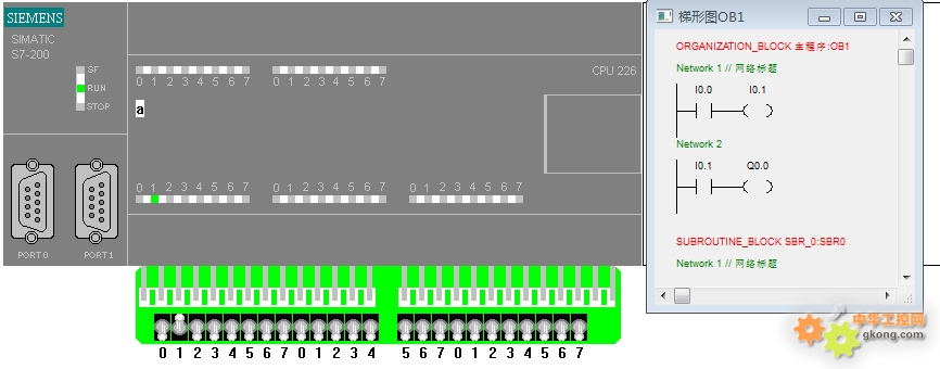

为什么输出线圈可以用输入寄存器,而且编译通过正常运行,不过直接开I0.1并没反应

。。。。。可能是我才疏学浅。楼主这样的程序写法我还是第一次看到。
I0.0 驱动 I0.1 。。。。。有创意!学习了!
仔细看了一下,那下面一行I0.1闭合Q0.0 应该有输出。

一周内在论坛第二次见到把输出赋值给输入寄存器的了。

怎么这样写程序就能编译通过呢?不明白?

我也不明白
没有遇见过
楼主用的那个软件?

为什么I0.1灯没有亮?I0.0闭合了,I0.1应该也闭合了,要不Q0.0是怎么闭合的

i是输入,q时输出。楼主看书不用心啊!

看来楼主是初次接触PLC呀,这样的错误都犯。
plc的输入继电器,只能用其触点而不能驱动其线圈,这是编程常识。

i0.0是i0.1的输出条件?lz编程时参考下手册
