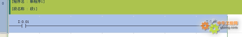

用西门子200 224 xp 下载程序测试,是可以的。正常Q0.0能驱动。楼主放心吧

I0.1不能作为输出用的。

这是BUG吗? 仿真图居然是这种情况 ,I0.0居然能驱动q0.0 ,编译也能正常通过 ,不知道是不是仿真软件的问题,实际会不会这样?看来西门子PLC以后要悠着点用了。

怎么把输入当成输出用了!!!

#24楼
这是正常的,我们都没看清资料!

以下是引用anriqing111在2016/5/21 18:32:12的发言:
怎么这样写程序就能编译通过呢?不明白?
编译没报错!但是我没这么用过!

记得C大在以前帖子已经把这问题说清楚了,仿真时输入I只是映像区域,跟M没有区别。

以下是引用高雅的雅在2016/5/21 22:15:46的发言:
怎么这样写程序就能编译通过呢?不明白?
这个:输入点可以直接输出到输入点的程序,估计只有西门子做得到
西门子编程软件:天下第一个输入点可以直接输出到输入点的软件
欧姆龙不使用的输入点不是一样可以当M用吗?

以下是引用逆水行舟在2016/5/25 9:25:36的发言:
曾经的西门子不可以这样做,现在西门子也学其他厂牌了,允许这样做,主要是2007年以后的机型。
