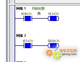

以下是引用595274276在2016/5/24 11:56:54的发言:
这是正常的,我们都没看清资料!
意思是I0.0闭合后把I0.1的过程映象区置1然后驱动Q0.0   但实际上I0.1物理接点是没有闭合的,所以输入点的指示灯没亮
不知道这样理解对不?

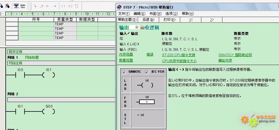

虽然楼主这样写毫无意义,但的确能运行。
