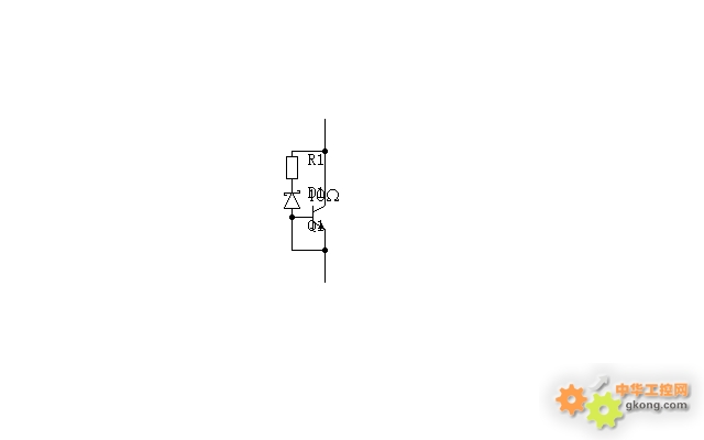

  现有台机器稳压二极管为10V/2W   应手头没有2W的只有1W的。能否用2个1W并联使用.

通常不用稳压二极管并联来扩大输出电流的方法,因为不可能两个二极管的稳定电压完全一致,并联会使输出电流不均衡,稳定电压较低的二极管工作电流较大,容易损坏。

找稳压值接近的可以并,有些电流用大了,分析一下电路,1W的也可以用。

串联常见,并联很少见。你用调整管加稳压管就可以增加功率呀。

发表于:2016/5/19 8:43:13
确实画错了,BE短路了,第一次用软件画。

发表于:2016/5/19 18:44:28
回复 #4楼 gyj1973
用什么软件画的?

1楼与4楼说法认同。稳压管扩容不推荐并联。

发表于:2016/5/20 9:33:32
回复 #5楼 anriqing111
绘图助手

发表于:2016/5/23 8:39:43
  4楼一个明显错误的电路图,为什么有这么多人点赞,你们是真的懂点赞的,还是在起哄???
  稳压管要增加功率原则上不要用并联,就像一楼说的参数离散性,并联不能得到理想的2倍功率。要得到2倍功率,选用稳压值低一半的稳压管用串联得到理想的2倍功率。

发表于:2016/5/23 8:49:54
回复 #8楼 sbkkan
请问错在哪里?请指正。
