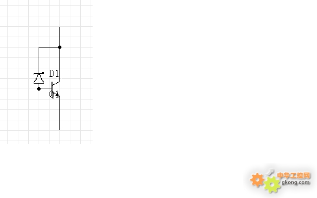

4楼的电路图确实画错了,向大家道歉,第一次用画图软件,没注意到BE短接了,电阻可以有也可以不用,贴个正确的。

呵呵,你查一查实际应用电路有这样的吗?

确实实际电路设计不会用组合电路代替稳压二极管的,这个是维修中没有合适功率的稳压二极管,变通代换。至于能用不能用,你可以搭一个电路试验一下。

建议楼主复习一下射极跟随器电路就知道对还是错了,13楼的电路正确但输出电压不是9.7而是8.3V。

稳压管不推荐并联,主要是参数离散性
实在找不到合适的可以稳压管串联一个0.2欧2W电阻再相互并联

这个电路的作用是当输入电压大于稳压管0.7V后,三极管可以导通,但是这个电路不实用,基极没有限流,be没有电阻容易误触发

这个电路等效于一个稳压二极管,稳压值为稳压二极管的值加上三极管的BE结电压,至于限流呢,怎么给稳压二极管限流就怎么给他限流,但是等效电路的功率要比单纯的稳压二极管大很多。
简单说下原理:电路通过限流电阻给等效二极管提供电压,电压低于稳压值时三极管和二极管都不导通,电压达到二极管的齐纳电压后,二极管导通,导通的电流流过三极管基射结,三极管开始导通分流,随之二极管两端电压下降后三极管的基极电流下降,三极管分流减小,最终达到稳态。
其实从电路原理来说,这个电路属于并联稳压电路,而另一位贴图的电路属于串联稳压电路。
