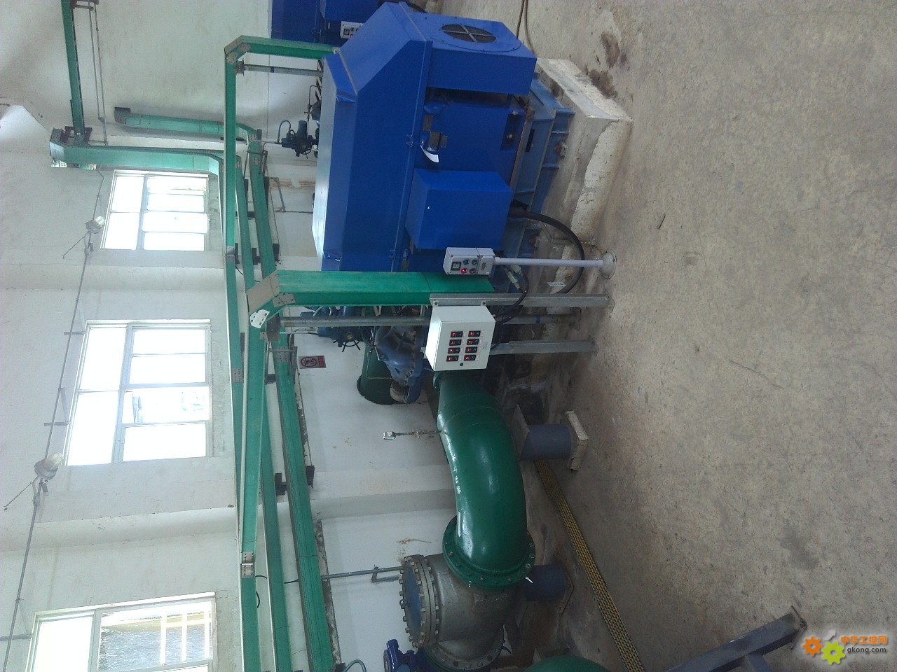

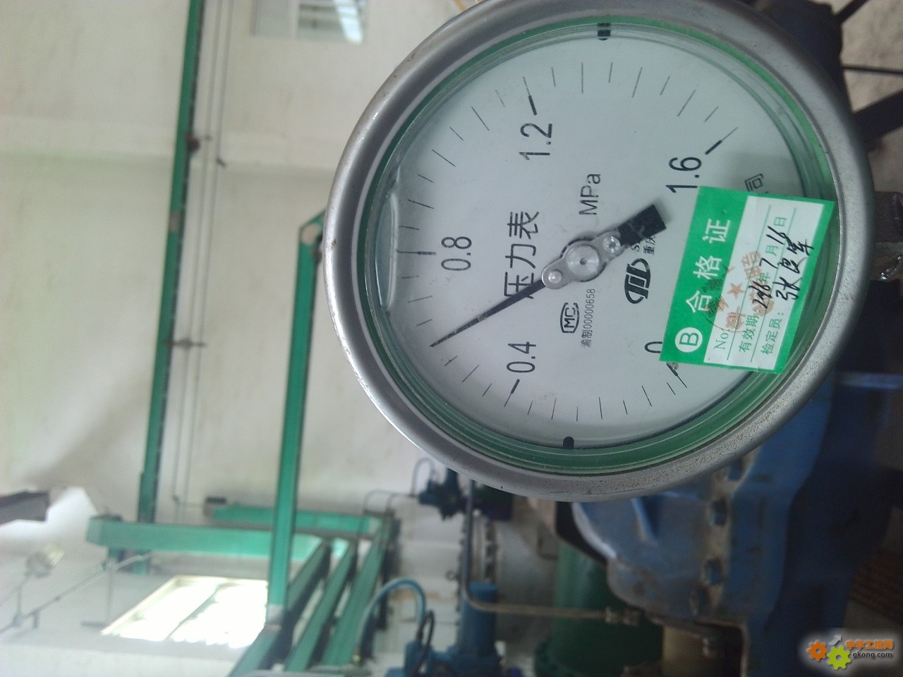

 我们厂有一台循环水高压电机315KW,额定电流23.9A.但,此前一直过流运行,有时达到26.5A,定子绕组温度在87左右。这不换了领导,到了夏天,大家都想这办法降电流,降温。

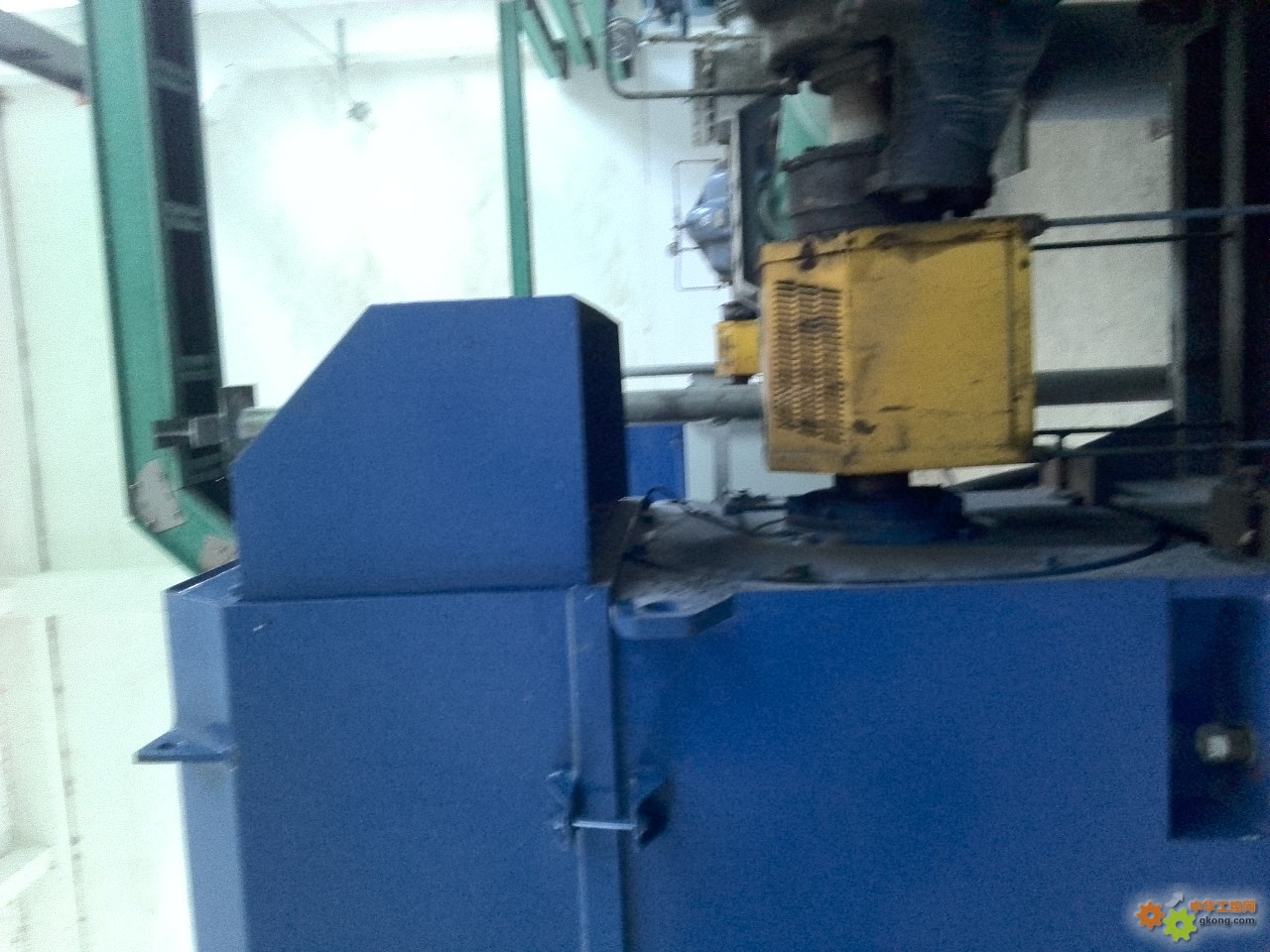

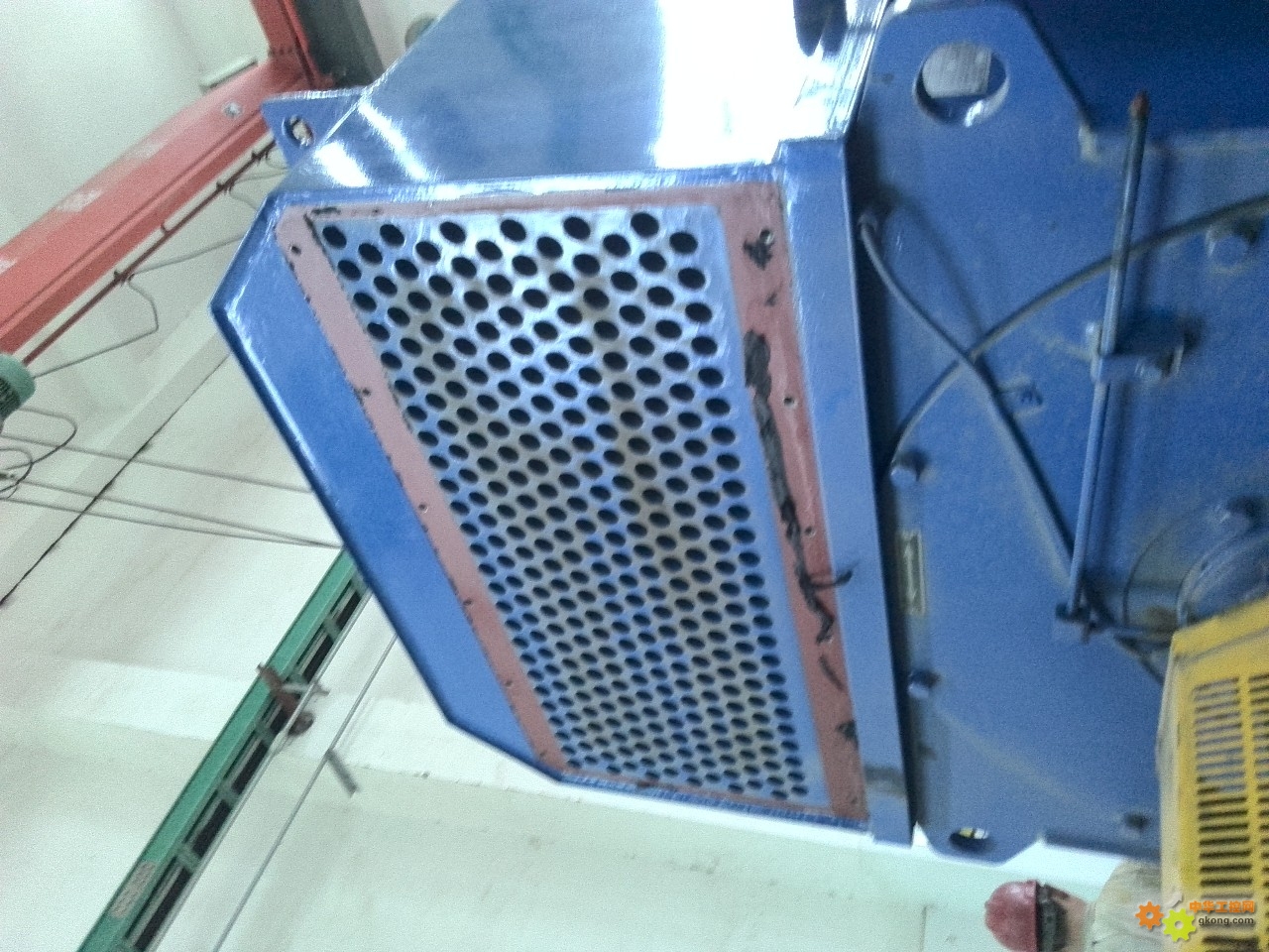

 先是把电机前轴出口风罩卸了,但效果不明显。随后检查发现泵的进口阀全打开,而出口阀打开在18%-20%。我们认为这是主要原因。遂去找生产调度商量,想调调进出口阀。没想到被顶了回来,说跟进出口阀没关系,他们要保证出口的压力及扬尘,并说进口阀100%打开是没问题的,如果调进出口阀虽然流量能达到,电流降了,但扬尘达不到,根本不给我们调试的机会。最终,在副厂长出面下,调度调了2台电机的出口压力,现在出口压力2台基本一致,此前压力相差较多。
 回去看后台,电机电流在25A,还超,另一台电机电流升了点,现在是24.8A左右。但,我们都认为还能继续下降,奈何我们这些人说话没用,被这些自认为懂工艺的人牵着走
 请问,调度说的对吗?为什么调度都这样说,并都不愿调进出口阀

关小出口阀门可以提升扬程,但你说的阀门全开可以降低电流,没听说过!只会增加电流!你想一想:电机在转速不变的情况(不是变频的)轴功率与流量成正比的关系,电压不变,流量大,电流自然变大,不可能变小的,关小出口阀,泵的流量变小,轴功率下降,电流变小,同时水阻曲线上扬,所以扬程增加!

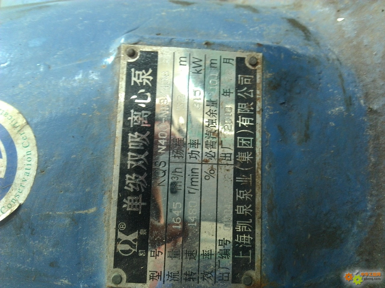

没看到电机铭牌,你给的只是水泵的,26A电流,如果是315KW的,不会超电流的,你看下电机功率是不是和泵要求的315KW一致。

315KW 电流26A?
是10KV的?
老机器了?
叶轮磨损汽蚀如何?
出口阀门不能开大

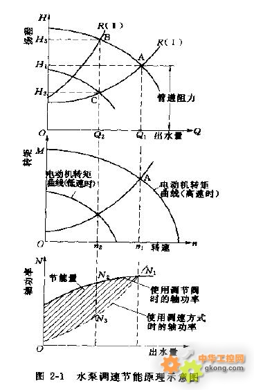

这样的工艺条件最适合变频调速改造,检测压力调整转速,按需供水。出口阀门开度才20%,节能潜力太大了。
泵的扬程是米,压力是MPa,表示的是相同的数据。比如,扬程100米,压力就是1MPa,因为水的比重是1,其他介质就不是了。

调度说的是有道理的,楼主看看以下的图就明白了。
图中:水泵的耗电量与机组的转速的三次方成正比。使用恒定转速的电动机驱动水泵,并通过调节阀门来控制出水量时。随着管道阻力的增加,图中所示的R(Ⅰ)变成R(Ⅱ),工作点由A移到B,出水量由Q1减少到Q2。同时,扬程由H1增加到H3。因而轴功率由N1变成N2。
