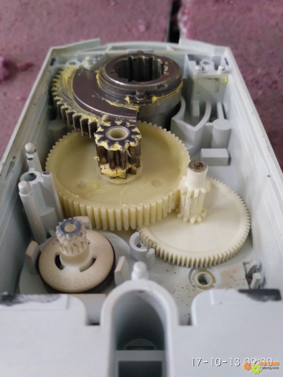

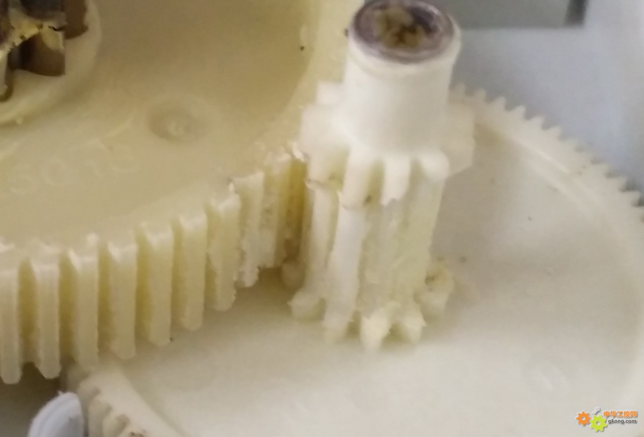

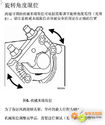

看来是没有限位引发的故障。本执行器是设计有机械限位功能的,如图所示,实物图就是你帖子的第一图。

塑料的轮肯定容易磨损呀。

以下是引用dlr在2017/10/14 15:20:37的发言:
这个没有外接地电气限位i,内部是怎么样的,看不懂。这个执行器断电再上电,它会先关到位,然后再根据输入的4-20ma信号,达到一定的开度。所以,不能在外部接限位
   观察到的现象是,上电后或者开度信号给到最大、最小,已经到了机械限位,但它还是没有停止旋转,这时就能听到里面咔咔响,一会的功夫,齿轮就给磨秃了
   新的执行器开关到两端的机械限位后会及时电机断电停止,不知道它是用什么信号检测的。
你的这个资料是在那里看到的?是罗克韦尔的执行器吗?

楼主从你的第一张照片看不是罗克韦尔,应该是霍尼韦尔。我发一份手册供参考。
附件:
[本地下载]
