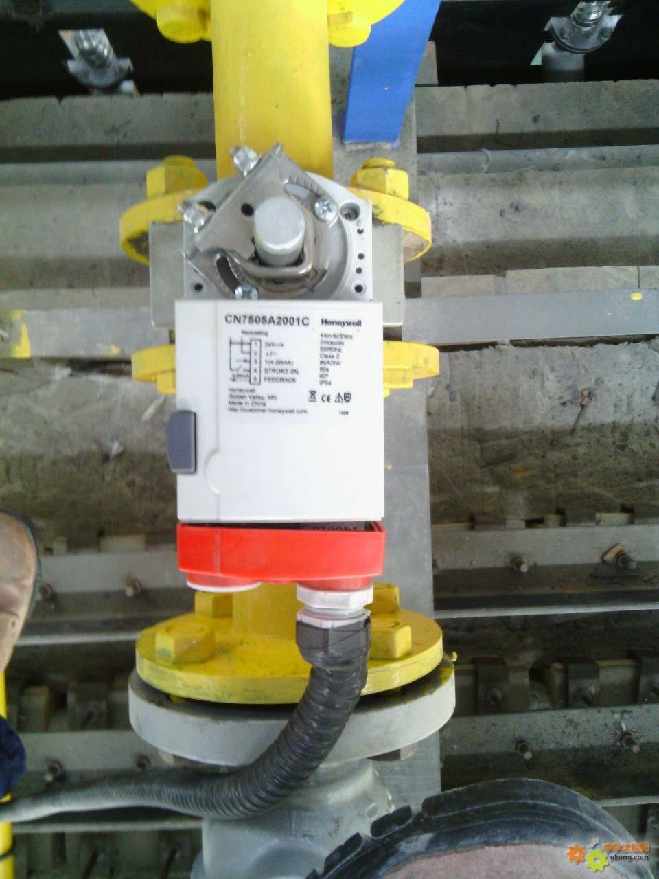

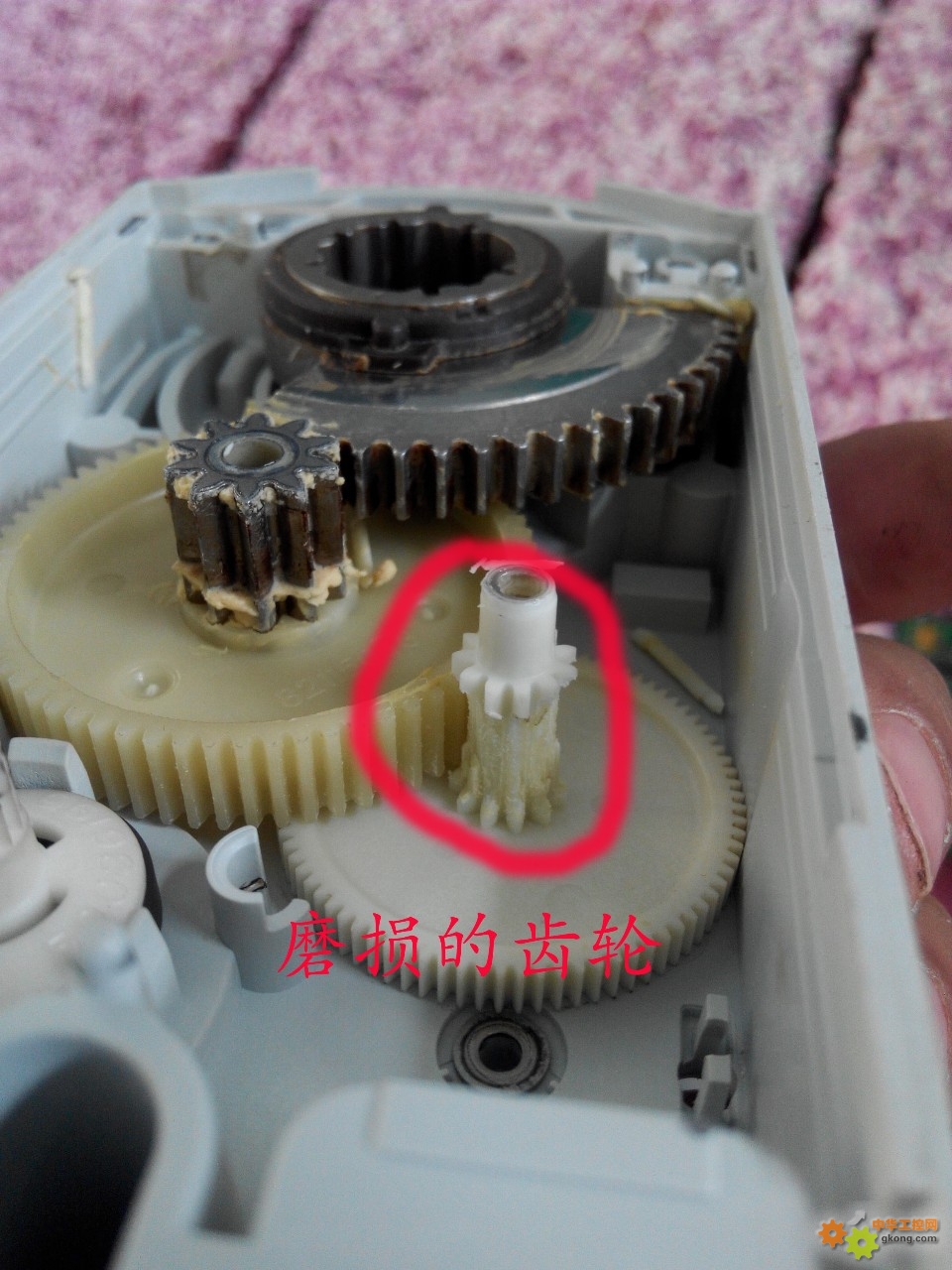

现场使用的罗克韦尔的电动执行器有十几台,出现了有五六个执行器内部齿轮磨损,也有两个是齿轮磨损,同时电路板也有烧坏的现象。咨询过其他人,这种罗克韦尔的电动执行器很耐用的,而且它拖动的阀门旋转也是很轻松的
不知哪位大师遇到过类似的状况没有,是什么原因导致的这种现象

阀门本体转动轻松,管道带压之后阀门转动情况检查了吗?阀门带负载运行可空转是两码事。

阀门负载是12KPA的天然气,且流量稳定,动作不频繁

1、执行器与阀门配合不同心;
2、阀门开度与执行器位置没有调准导致2端运行受阻;

阀门没有机械限位,可以360度旋转
至于“执行器开度与执行器位置没有调准导致2端运行受阻”,电动执行器是自带的支架安装的,不会出现不同心的现象

齿轮磨损:一般都是负载过大;
线路元件烧损,一般都是电流过大,也就是负载过大

分析下,也是这么一回事
现场的使用情况负荷也不大啊!这种电动执行器也没有发现那里标注有功率,选型大一号的?
现场是在窑炉上方使用,温度过高?三伏天时人在上面维修时可以忍受住,应该也不是问题的

楼主:一般电动执行器都会标注开启角度、操作力或者力矩、输入信号方式、电源等参数

东东选小了。为了省钱,把以后的维护钱加高了。

看着这齿轮很单薄啊,会不会选型小了
