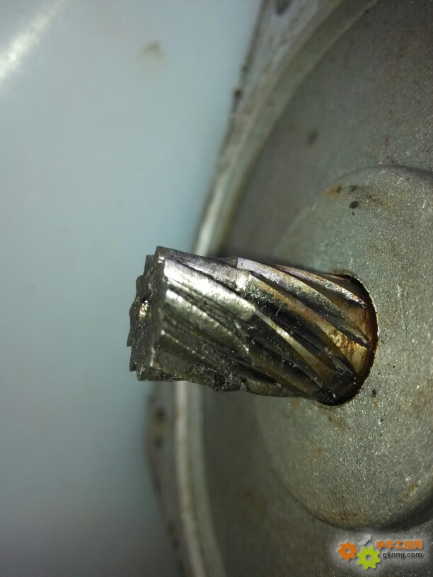

斜齿增加齿轮的就接触面积和强度。

楼主的这样的斜齿轮不好买!

还是换了算了,一套也不贵啊!

一般是废了,留着单配件用。

估计要和转子一起更换了,只是买到相应的配件,价格也和成品差不多了

这个又不贵

这个还是整套更换,七百块钱左右。

这种电机靠前面部分是一套减速器,那个磨损部位可以单独拆下来,如果当地有这样的加工条件,可以加工的!

以下是引用cfg168在2016/4/10 0:06:57的发言:
应该是,斜齿可增加齿长,从而增加齿的接触面。
从图片上看不出斜齿磨损得太厉害,需要装好负载驱动看看如果是打滑,那就是真的磨损了。至于配件,很难寻找的,一般都是成套出厂的,只能尝试寻找相同型号,因为别的原因损坏,而拆零件互补修成一套好的。
截面梯形齿变三角形了

看样子负载有点问题。
