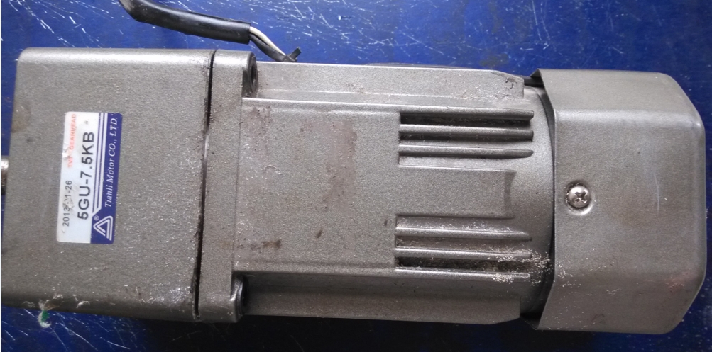

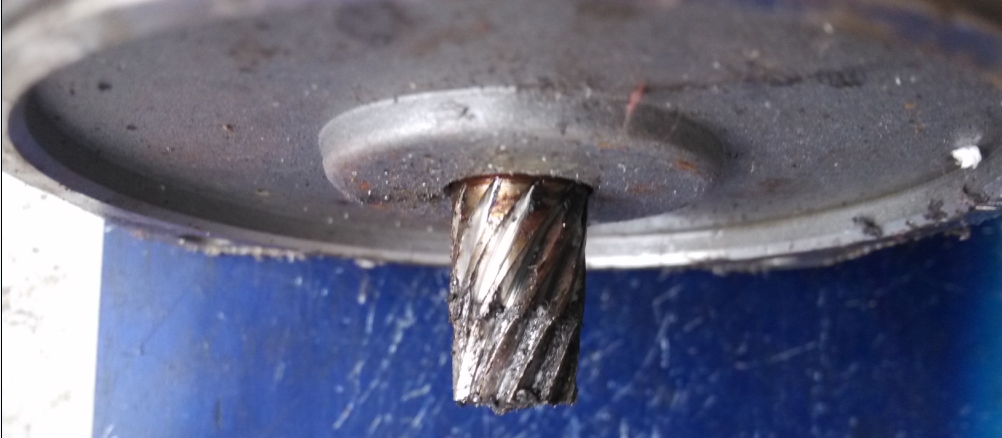

这东西用斜齿轮有什么好处?

应该可以更换配件的

这个应该是同电机的转子一体的,只有换转子了。

有转子配?

肯定有的配的,不过你的我就不清楚你能不能找到。

螺旋齿轮可增加齿轮强度。如和转子一体,得整个换

应该是,斜齿可增加齿长,从而增加齿的接触面。
从图片上看不出斜齿磨损得太厉害,需要装好负载驱动看看如果是打滑,那就是真的磨损了。至于配件,很难寻找的,一般都是成套出厂的,只能尝试寻找相同型号,因为别的原因损坏,而拆零件互补修成一套好的。

可以换轴的!
