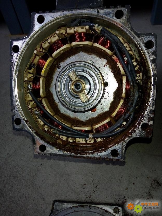

电机轴转不动了,拆开看看。

转子是永磁的吗,一直没拆过。

是扫膛还是轴承磨损?

里边好脏。

发表于:2016/3/2 8:02:00
yejingmao
在
2016/3/2 7:59:00
是扫膛还是轴承磨损?
生锈了啊。

发表于:2016/3/2 8:03:12
lsg1971
在
2016/3/2 7:58:15
转子是永磁的吗,一直没拆过。
当然永磁的啊,找个拆拆呗

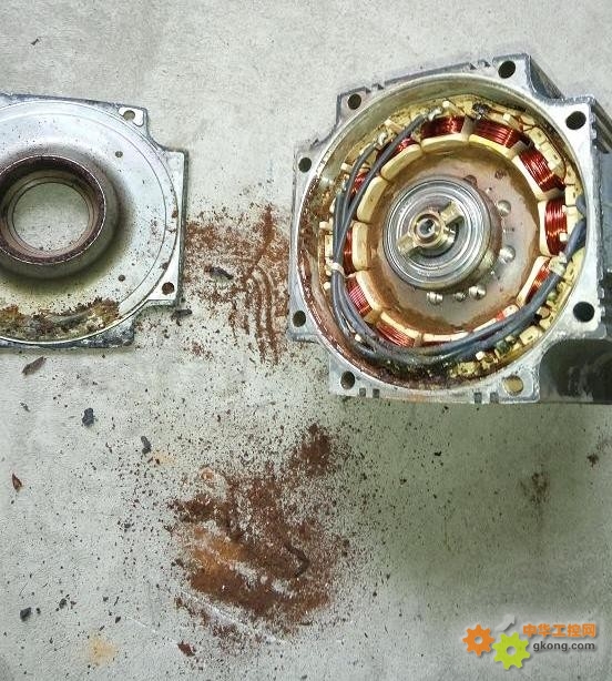

发表于:2016/3/2 8:08:02
回复 #3楼 卢学斌
转子磁铁吸满了锈,都堵满了。

发表于:2016/3/2 8:08:09
感觉像是轴承磨损,线好像绝缘也破坏了啊?

发表于:2016/3/2 8:09:55
liuhuoaaa
在
2016/3/2 8:08:09
轴承还非常顺溜的。

发表于:2016/3/2 8:16:36
看来只要除锈就可以了
