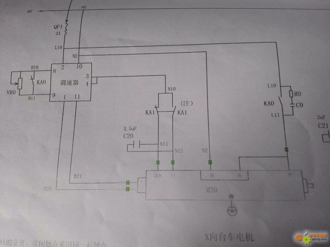

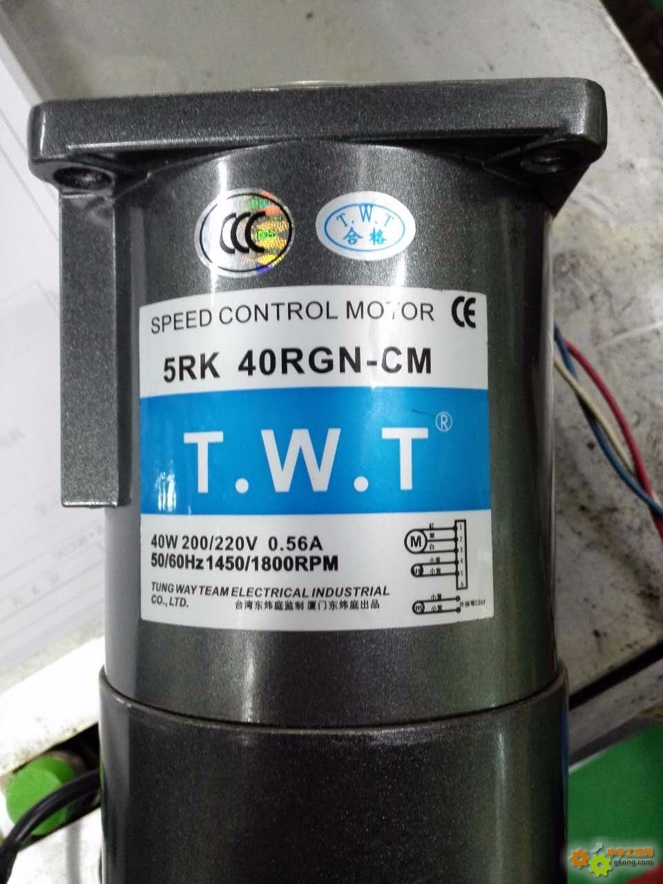

有台设备原本是做左右移动的,后来出现在空载的时候电机感觉很无力,于是换了一台电机新买的,与原来的不一样啊,不知怎么接线了,我把原来的电路图即新买电机照片附上请大家帮忙看看怎么接线?

不对呀,原来的电机是直流的吧?驱动两颗线。现在电机是交流的,三颗线。买错了?

哪两根是驱动线?两根黄的吗?

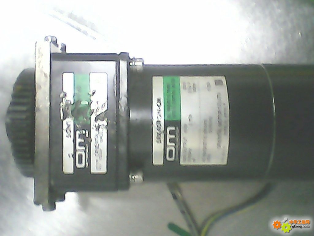

原来电机的照片传张;

确实买错了,

原来拍的讲究这看一下吧

带调速器的减速电机,电机没有错。但这种电机必须和调速器配套买。不要看以前的电路图,按现有的电机改就是了。

电机与图纸对不上,控制什么的,改线路有点麻烦。
