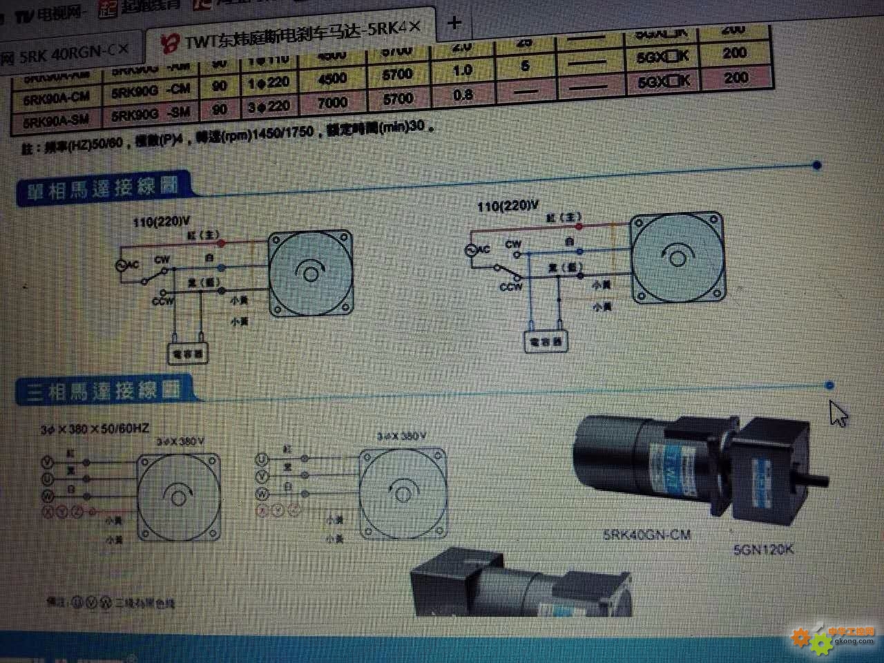

这个旧电机是单相的吧?铭牌数据没有标明是3相电机。200V单相电机,还有启动电容呢。
新买的电机是3相的。这个倒无所谓,只好转速合适30rpm(与旧的相同),三相电机更好,启动无死角。只不过接线要引入3相电源。仅此。

#32楼
回复 #31楼 kdrjl
这是网上的电路图,实践证明也是对的

看到网上参数里面需要的电容是3uF,但实际电路的电容是3.5uF,这样没问题吧?

你这张图是两种电机,上面的是单相,下面的是三相。你原来的电机接线是上面的电机,现在买的是下面的三相电机,所以接不上了。

这种电机的减速器有分单向和双向运转的哦。 电机应该适用原控制器,三根电机线。两根测速线,还一根接地线。电路改一下。

回复 #34楼 kdrjl
按照单相电机接法就可以啦

是吗?那这个电机有点意思,单相和三相通吃。就是用于单相时有点浪费了。还得加一个启动电容。

其实就是单相的,只不过电机上的电路图不对
