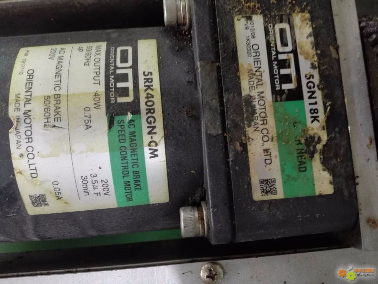

电机这是新买的,换上只向一个方向转,另一个方向需要人工助力。

不对呀,原来的电机是直流的吧?驱动两颗线。现在电机是交流的,三颗线。买错了?
我刚看过原来电机也是交流的,会不会是那三个电机线接错

是嘛?那原来的接线图里,没有三颗线连接的,都是两线连接,难道是单相交流电机?

原来电机的驱动器有说明书吗?如果有看看它的引脚注释。只看图,还是不明确的。

我猜应该是特制的交流电机,还是电容运转式的,我看有个3.5UF的电容。图太不清楚了。表情

回复 #25楼 kdrjl
原来电机也是交流的  啊,不过是PLC控制的
