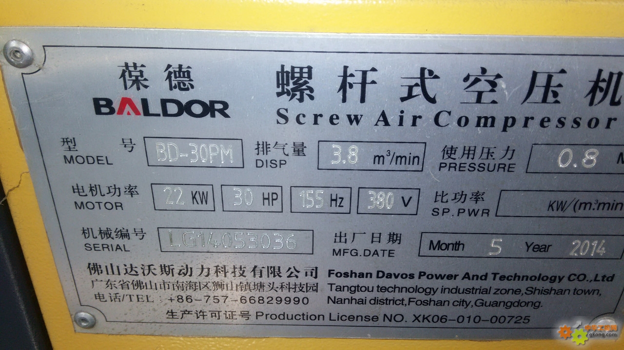

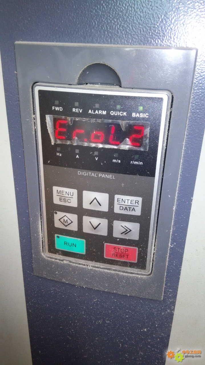

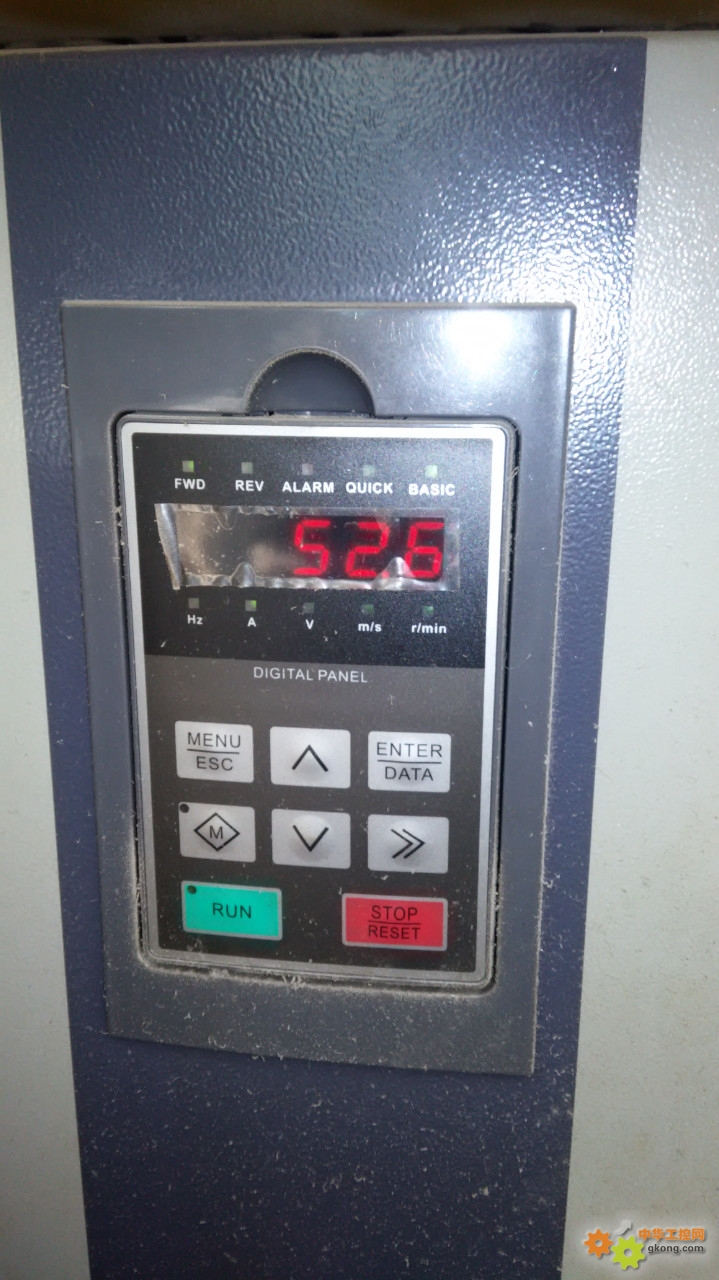

空压机上面的,搜不到说明书,不知道什么问题,那个师傅用过,给讲讲

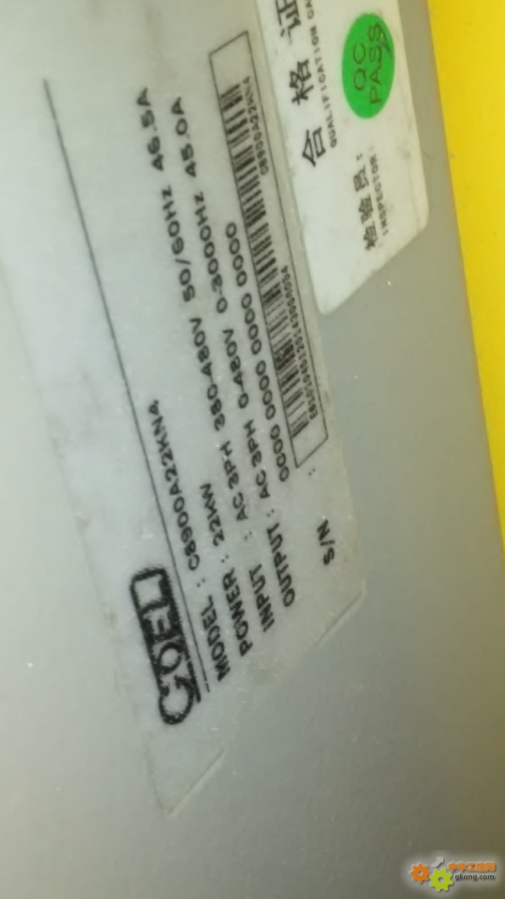

COEL意大利品牌,8900系列,我也是百度的。

是不是过载报警,开机能启动再报警,还是一开机就报警?启动后报警应该是软故障,过载了尝试去掉负载看看还有报警没,有的话变频器故障,没有的话测启动时电流是否合适,先把外部负载检查没有问题,排除外部故障.....最好把前后报错的过程描述下

监测下运行/报警电流看看!是不是过载!

变频器过载…减速中…

虽然是帖牌!但此机还是有官网!有资料可下载!(前提是你必须找到它的亲生爹娘)

貌似像是英威腾

这种9成都是自己组装的那种机器,百度里面是找不到型号的,当然也就没有说明书了
