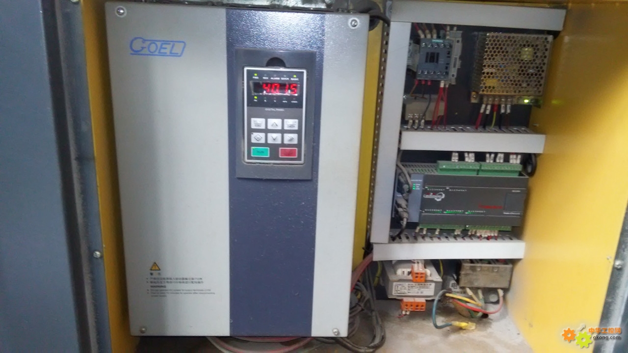

变频器面板显示的有40到43安,但用钳形表卡变频器的输入端钳形表显示只有13到14A左右。不知道是变频器显示的问题?还是什么问题?

变频器输出端用钳形表测量电流时,建议变频器运行频率必须大于20Hz以上为准,如果你确认在20Hz以上钳测的电流为十三安,而变频器面板显示为四十安,那么应该是变频器电流检测电路出问题了…

刚才又重复看了看本帖,本人大意了,你说的十三四安电流是电源输入端,而面板显示的是输出端,这完全是不相等的,重新建议你把变频器运行在二十周频率以上,再用钳形表测量输出端的三相电流是否相等,并且和面板显示电流值是否一置…

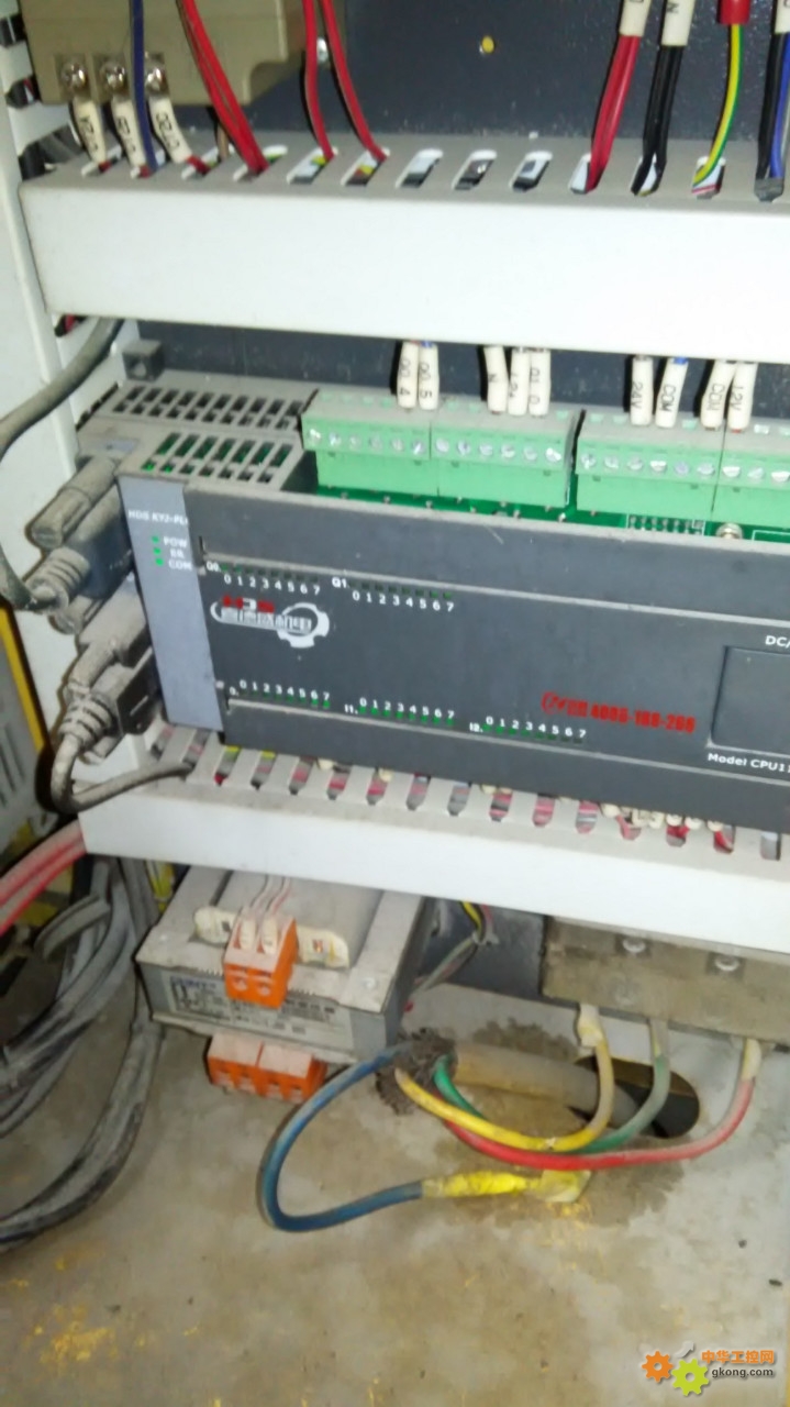

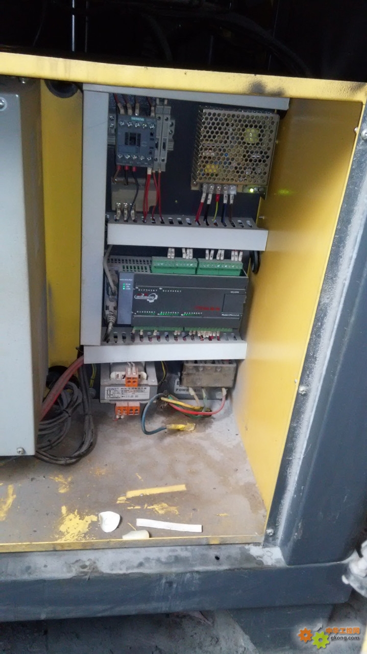

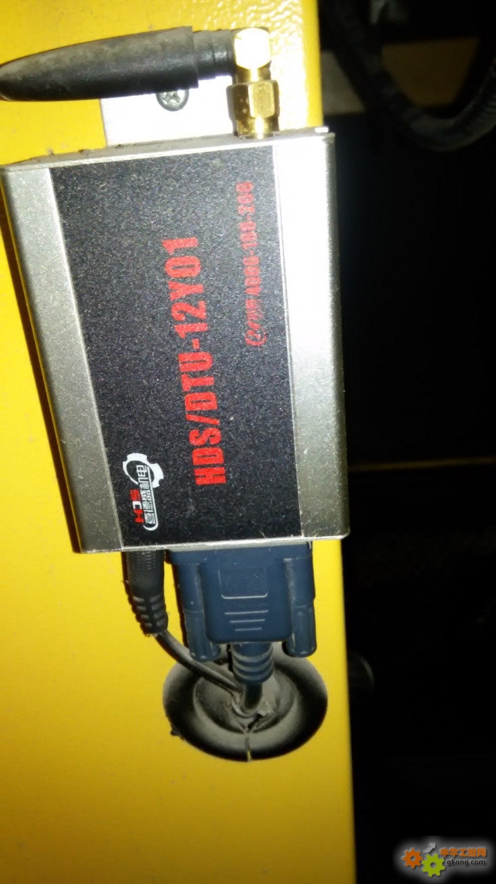

频率在40Hz,输出端用钳形表卡了一下,实测电流有43A,变频器只有42A。输入端也只有14A左右。问一下师傅,为什么变频器输入和输出电流相差这么多,报这个和变频器的工作环境有关系吗?最后一张图那个是干什么用的。装在空压机电箱的侧边,和PLC有一根线连接的

最后一张图跑到第一张去了。这个是个干什么的
