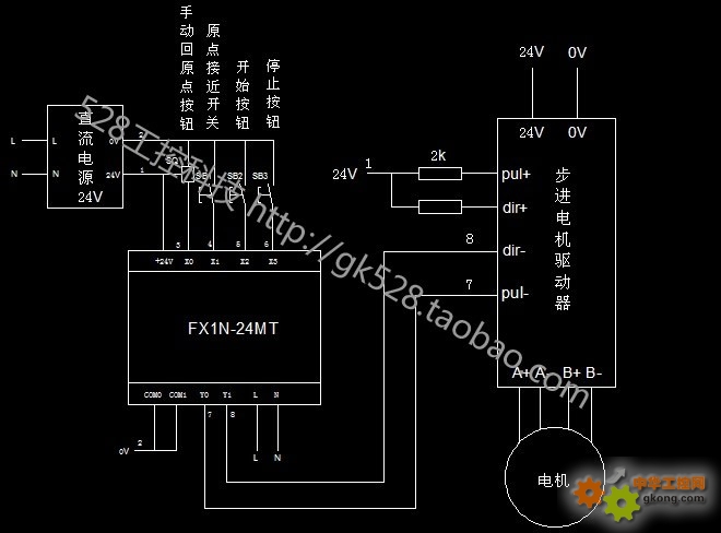

本人新手,在自己捣鼓,望赐教!

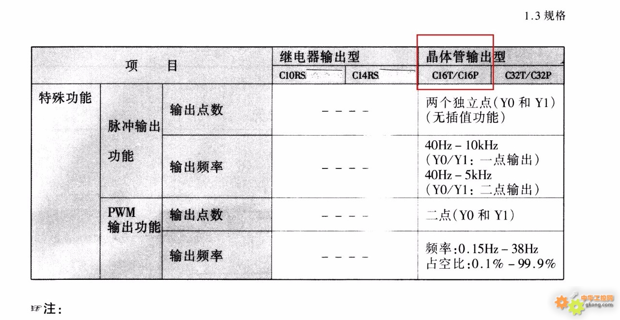

按这说明书,方向和信号是不是接到Y0和Y1?控制电压是24V串了2k欧电阻来的。还有个5v电源模块,该怎么接线?要不要跟24V开关电源并一块使用,还是直接接过来一个5v?
谢谢

三菱FX系列的,您看一下。

那这就是我说的那样接吧,方向和速度分别接两个高速输出点

方向随便接,脉冲y0 1

那就是说这个PLC可以接两路步进电机了,是不是

有的PLC脉冲和方向输出口是成对存在的,有的是方向可以随意指定。

控制两个没有任何问题

脉冲必须是接两个高速输出点之一,方向随意!

为什么我串了2k电阻,用万用表测电阻另一端跟电源-,还显示24V呢
