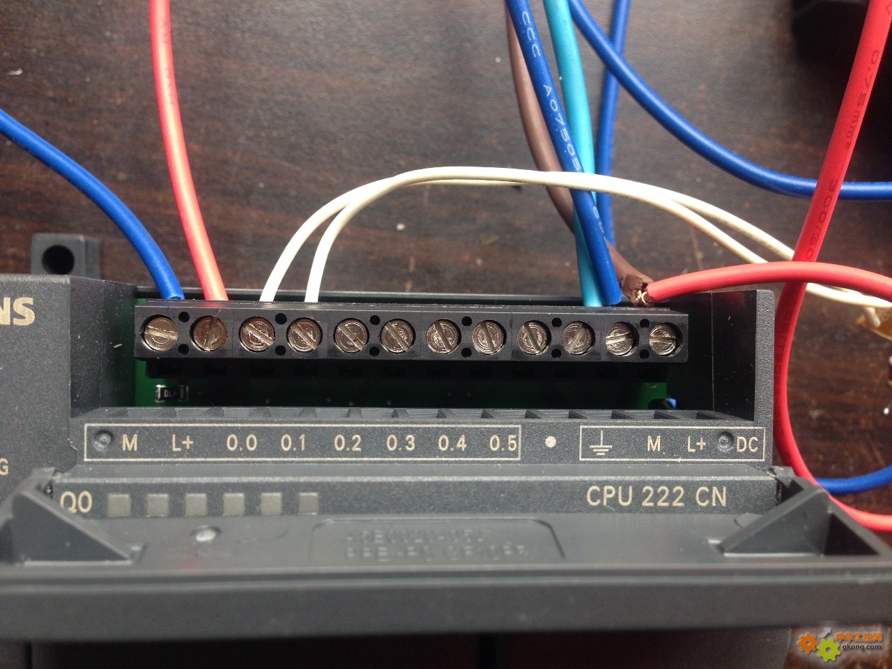

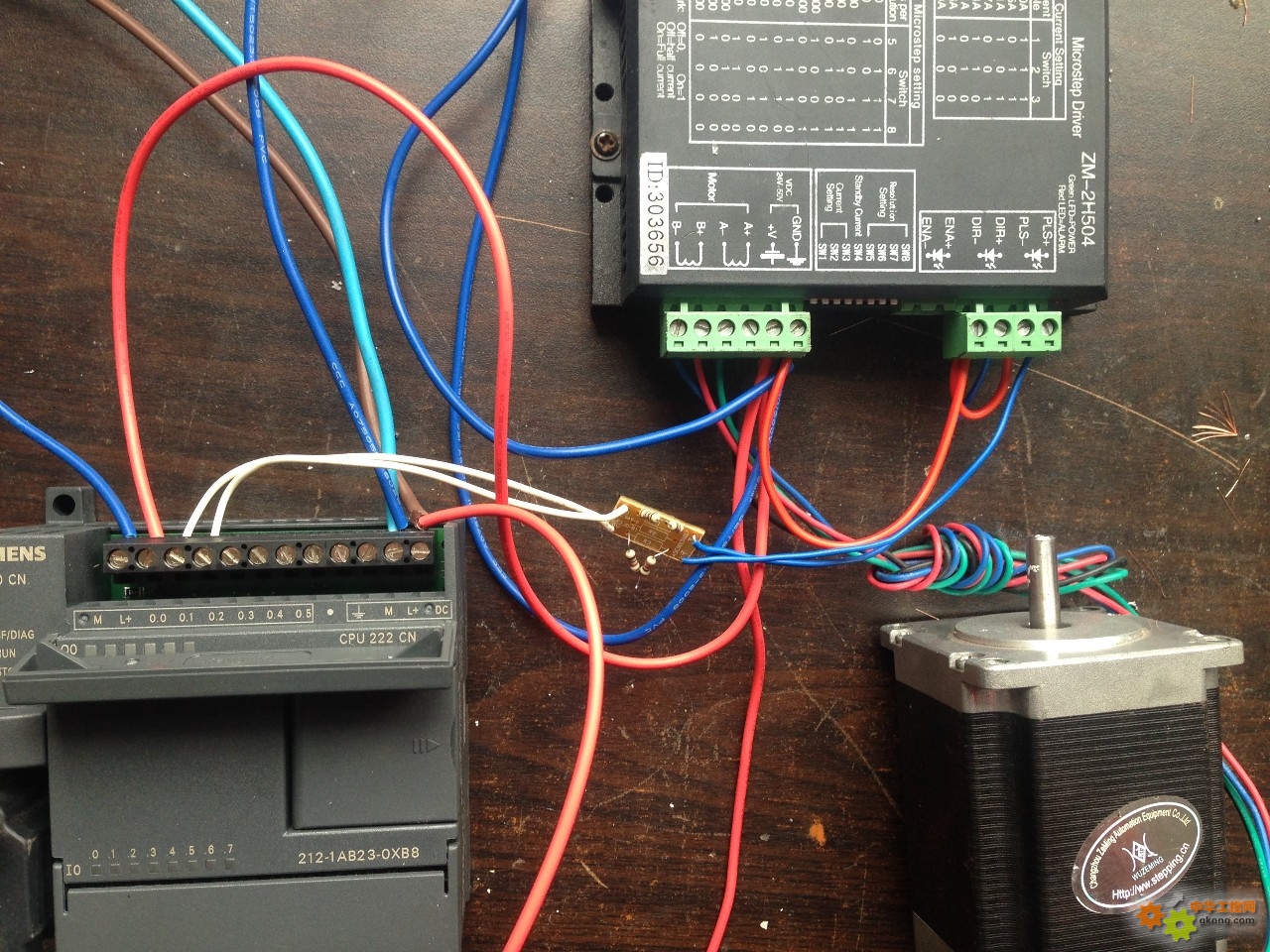

我刚接的,串2K电阻

#17楼
以下是引用暗夜星空在2016/2/26 13:29:58的发言:
我刚接的,串2K电阻
为什么我串了2k电阻,带负载测量还有20v

#18楼
回复 #17楼 302512119
要看你怎么接的线了

发表于:2016/2/26 14:12:48
#19楼
以下是引用暗夜星空在2016/2/26 14:08:42的发言:
要看你怎么接的线了
开关电源24v+引出来、串2k电阻,电阻另一端接驱动器脉冲端,方向端没串
