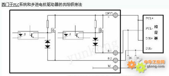

我共阴极接线的,脉冲-和方向-短接接负极,脉冲输出Q0.0经过2K电阻接到脉冲+,方向控制一样的接线

回复 #19楼 302512119
你的电源负极接在哪里了
1063
暗夜星空
文章数:86
历史总积分:1063
注册时间:2015/12/10
发表于:2016/2/26 14:26:16
#22楼
回复 #20楼 暗夜星空
参考这个图

以下是引用暗夜星空在2016/2/26 14:26:16的发言:
参考这个图
你这个接法跟我的不一样。我是按1楼方法接的。
脉冲-接PLC脉冲输出,方向-接PLC方向输出。脉冲+是电源24+串个2k电阻,方向+是直接24v+

在不接负载的情况下,你测量输出端子输出状态下的电压是多少,应该是24v,如果是,你按我的接法试试

回复 #24楼 暗夜星空
按照你的方法,负载时才1.8v,不负载为0

你测量的哪个端子,测量y3不接负载,要输出状态下

回复 #26楼 暗夜星空
测量的是串过电阻的脉冲-和方向-跟脉冲+和方向+之间的,也就是跟电源24+之间的。

回复 #27楼 302512119
你测量一下Y3输出状态下的电压
