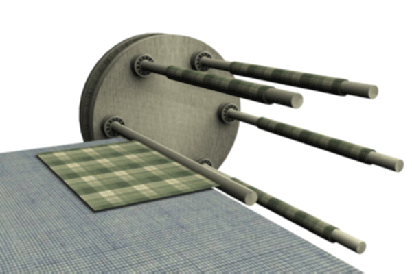

如图所示,各位给点提示啊

同时送和卷,到位起动送

一个主伺服马达+6个步进马达,还要PLC+触摸屏制作控制柜系统与编制程序和装机调试,一个完整的非标设备工程,估计电气柜造价至少也要个3~5万块钱吧。表情

对哦,还有下面的部分没看到,怎么取下的没图呢

卷料部分用一个电机,然后用6个电磁离合器,到哪个工位卷,那个工位离合器就吸合,就能卷

这个,纯粹是习惯了,工程应该是一个整体考虑
