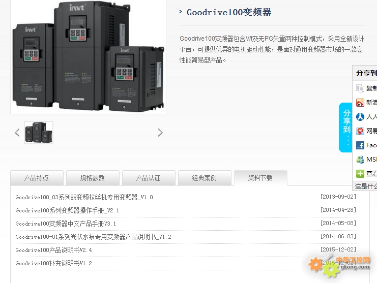

英威腾不错的,建议详细阅读一下使用说明书。

回复 #1楼 cfg168
100系列产品的是真的矢量吗,VFDM说是假矢量,搞不懂了

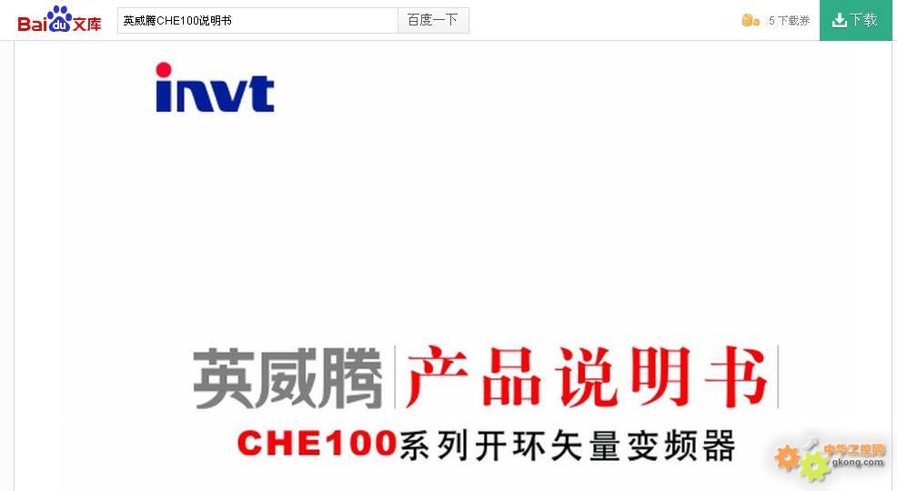

回复 #1楼 cfg168
已在阅读,好长的说明书。
