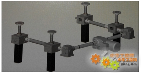

以下是引用robinson_by在2016/2/16 8:50:58的发言:
此结构不带减速机。有没有刹车关系不是很大,因为螺杆装置,有一种结构是不能自锁的。
你的见意很好,谢谢!
没看到示意图前还在咂摸,平台有多大,用一个电机还是4个电机
看这图使用一个电机
此结构本身就是一个减速机构,这种机构不能自锁吗?好像设计成不自锁有点困难,再说这个控制为什么要不自锁?
我对本系统的看法,机构设计比控制要能一点,要求上下平台平行度高,4螺杆位移量一致性好,机构自锁性好
控制上使用压力传感器,是不是使用伺服或变频视情况,如果平台位移量小没必要,如果有快进(退)要求就必须用
