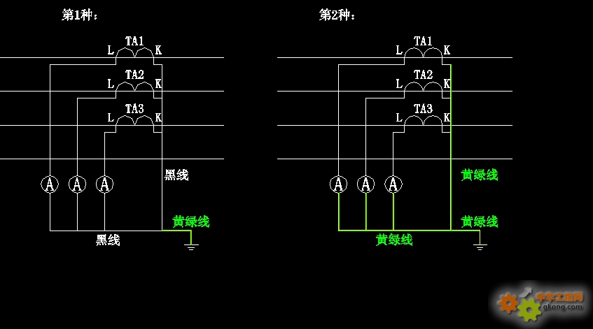

以前我也没具体关注过,设计时也就没有具体规定,
电流互感器二次侧串接电流表,最后需接到接地端,想问下大家:
有没有看到过,关于电流表与互感器的连线导线颜色,最后一端连接到接地侧的导线,使用线缆的颜色规定?
最好能够帮忙提供对应的国标或其他标准依据,谢谢。
目前我看到过2种接线情况:
1,所有电流互感器二次侧接到电流表的电线都是黑色导线,最后1根从电流表或电流互感器接到接地端的导线,颜色为黄绿色。
2,电流互感器二次侧接到电流表,与最后连接到接地端的那一路导线,均使用了黄绿双色导线。
请教大家,哪种使用导线颜色正确?为什么?
   还是两者皆可?
谢谢。
附示意图:

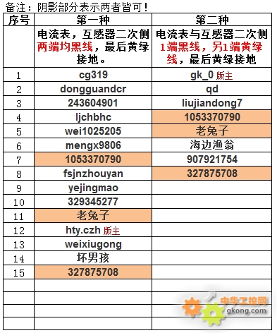

谢谢各位网友的热心回复,目前为止,大家的意见分歧综合如下,
但还没有看到具体的规范依据,我表示头疼中表情表情

反正我是用的第二种

线径2.5的黄绿线

我们常用第一种

以下是引用liujiandong7在2016/1/20 15:29:17的发言:
线径2.5的黄绿线
线径我知道是规定2.5方的,颜色有规定否?还是默认只要连接到接地端的等电位点,都用黄绿线?
要是有权威文件依据就好了表情

我用第一种方法。具体标准不清楚。

我见到的都是第一种,具体标准我也不知道

我也是用的第一种。
