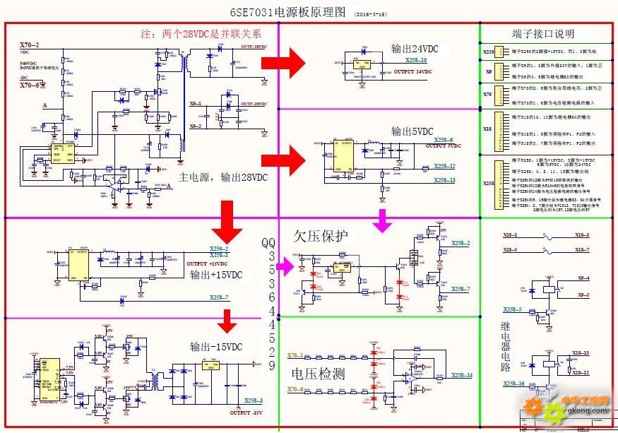

我感觉26楼阿冰师傅才是开关电源真正的维修大师,对于这种开关电源非常的明白。这是一种很经典的开关电源,曾维修过一台这样的机子因为C10的容量下降引起的电源不起振。虽然已经修好,但不明白他在电路中的具体作用,谁能够具体的讲一下。

作为理论功底深厚的咸老师和阿冰老师的精彩评论,我觉得都非常精彩。以上这个电源是一个比较有特点的电源,且有图纸作为参考,在加入在没有图纸的情况下,作为一个一线维修人员,我的维修方法可能更简单粗暴一些:1.测功率管好坏。2.查tl494ic资料,然后直接给直流vcc电源,测tl494out足波形,如果正常,再向上反推,波形目标就是开关管的基极。3.如果基极都正常,直接加电,测次级输出电压有无输出。
在这里是判断初次级的分界线:1.次级无电压,初级通路有问。2.次级有短路造成不工作,比如短路,元件直接发热,马上就能找出来。
这种方法适合于修理38xx系列电源,特别那种没有光耦进行次级取样的电路,如果有次级取样,维修时需要断开小信号电路供电电源(特别是3.3v-5v)的开关电源
