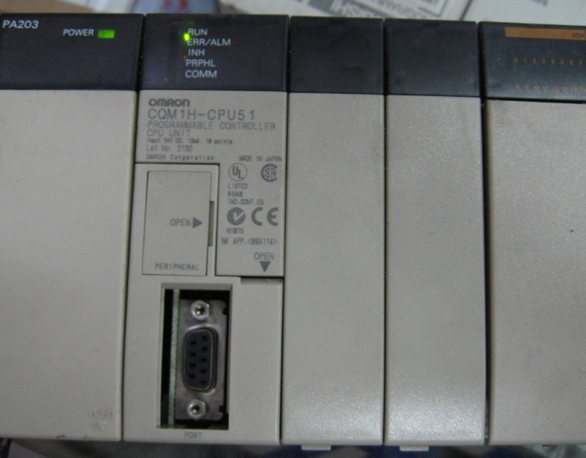

OMRON CQM1H-CPU51 的PLC用哪个版本的编程软件?谢谢!

有用过CX-programmer 9.3版本的,在用自动在线查找时,能看到一个接一个型号以及波特率替换的小窗口在屏幕中间,而且最后就是找不到CQM1H这个系列的,最后弹出一个对话框,无法连接至PLC,我用的连接类型是串口连接,plc上的run灯亮,在执行自动在线时COMM灯闪烁。

自动查找失败是常有的事
你将plc开关设置成标准模式,cxp也设置成标准,在连不上,或线有问题,或接口有问题。
用的RS232口还是上面的MINI编程口?

用的是RS232串口

下面那个rs232口
