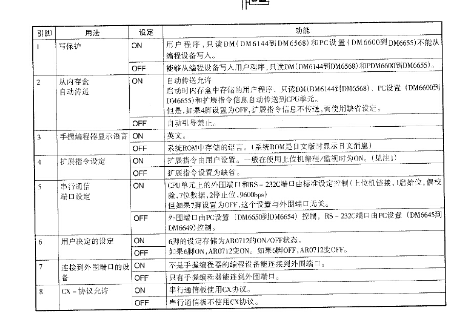

记得有个拨玛开关,232是标准还是定制了。看看手册

以下是引用ZCMY在2016/1/14 17:33:04的发言:
呵呵;CX-ProgrammerV3。0版都可以支持了,所以不必考虑;
您好,请问8位的拨码开关要设置吗

#12楼
以下是引用ytleaderplc在2016/1/14 19:00:44的发言:
是有拨码开关的,不知道连接通信是要怎么设置,RS232是标准口

#13楼
DIP5是控制RS232的;

#14楼
以下是引用ZCMY在2016/1/14 19:27:40的发言:
DIP5是控制RS232的;
原来里面3,4,7是关的,1,2,5,6,8是开的

发表于:2016/1/14 20:21:30
#15楼

#16楼
以下是引用ZCMY在2016/1/14 20:21:30的发言:
真是太感谢了

#18楼
诶,不管怎么设置拨码开关还是无法连接到PLC

#19楼
那你找编程口连线了
