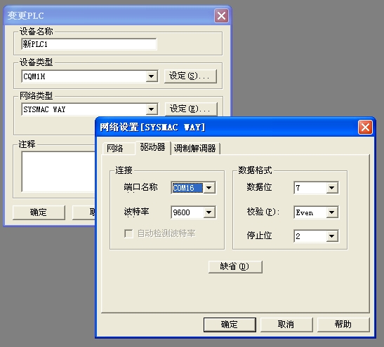

以下是引用sty1973在2016/1/15 12:49:55的发言:
应该还是编程软件版本的问题,不支持全系列,现在找支持全系列版本的再看看
支持全系列的软件?还没见哪家公司出支持全系列的软件,也许在上帝哪儿有。
前面说了,自动不是万能的,联不上很正常。
你能确认通讯电缆正常吗?
计算机,PLC232口没问题吗?
如果都没问题,自己进行软件设置后再链接.
这样的设置,自动联机不可能成功。
为什么?很简单,软件没那么智能,它很纯

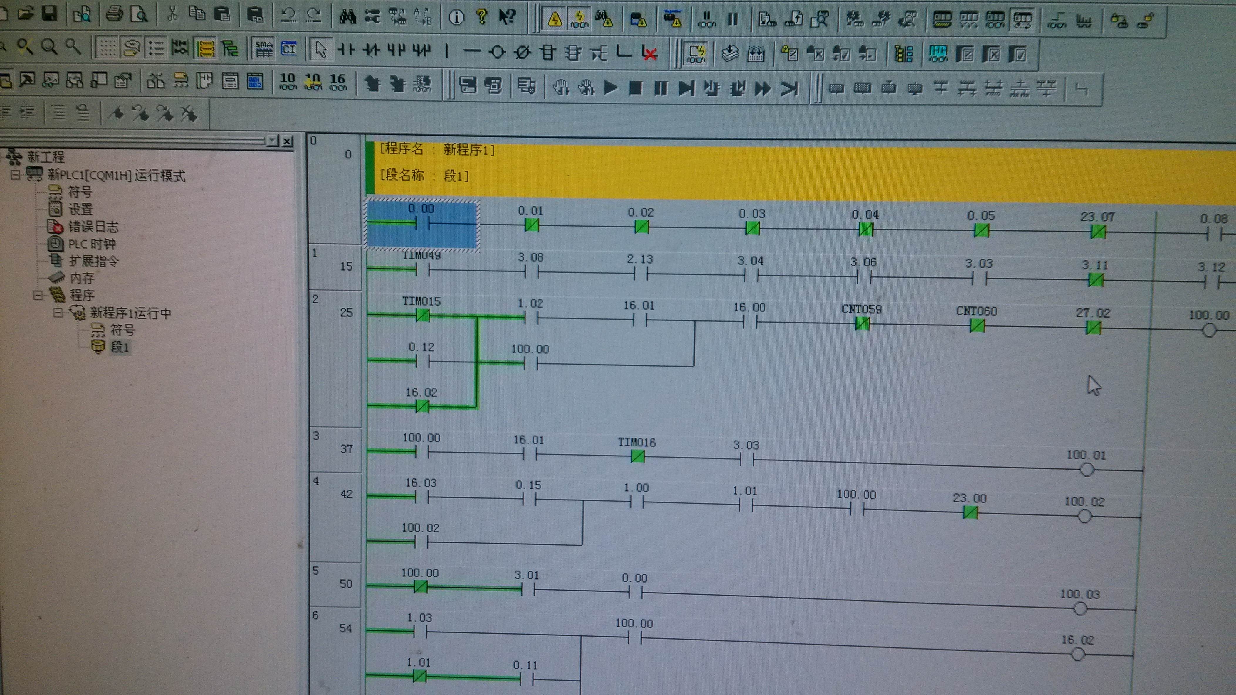

非常感谢各位的热心帮助与支持,问题总算得已解决,找啊找,终于找到了cx-one v4.31完整的评估版,并找了个序列号安装,那叫一个大呀,2.36G啊,功能还是蛮强大滴,直接上张图,嘻嘻
