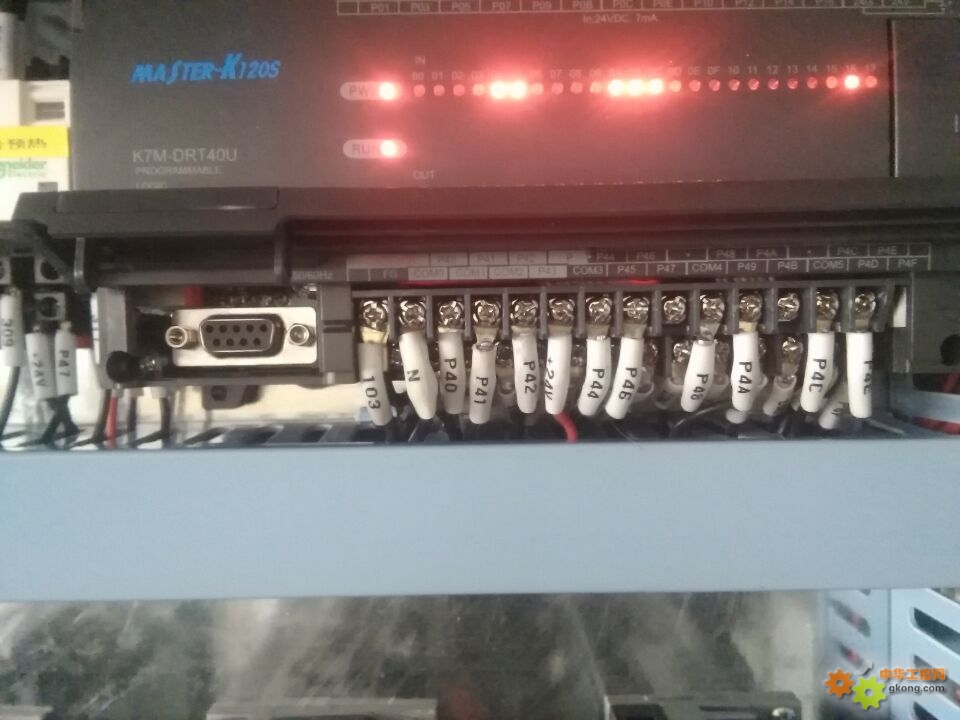

像OMRON的MY2NJ这样的DC24V继电器线圈也不大于20mA电流,用上面的晶体管完全能带的动,所以我奇怪楼主用的是什么继电器;

#33楼
施耐德的继电器
我有重新换了一台这台可以带动继电器了看来是那台plc有点问题

一般情况下,PLC输出晶体管型的额定电流不太可能小于100mA的;
驱动一个小的DC24V继电器豪无压力;

呵呵 ls的2个客服都告诉我说一般的继电器都带不了表情所以也没忘plc坏了想因为驱动步进电机正常

如果晶体管输出驱动步进马达驱动器正常,就说明晶体管的硬件端口输出是正常的呀,怎么反倒接入了低频的开关信号就不正常了呢?
