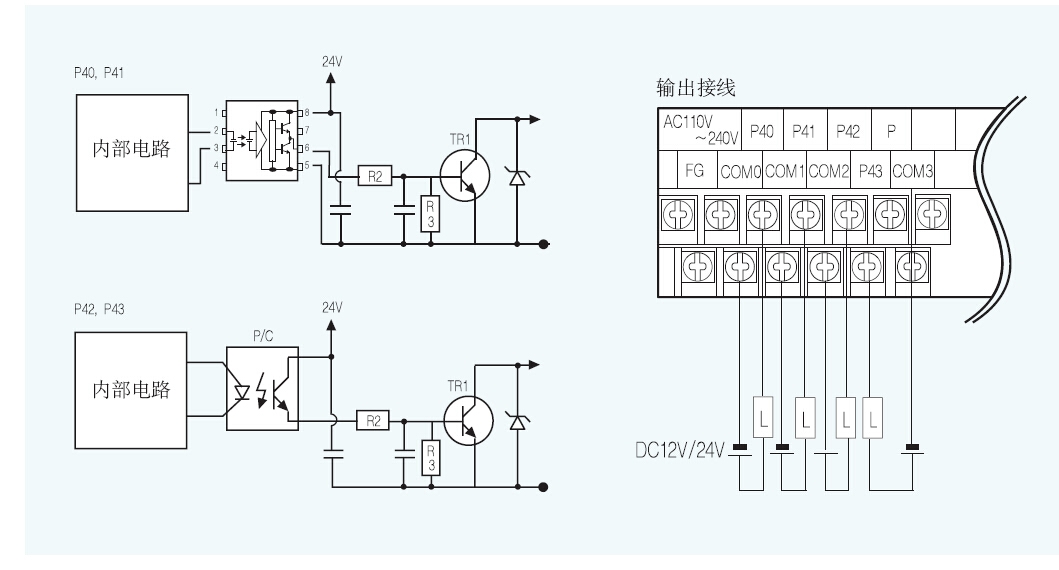

好像有个p点吧
你接线了?

#22楼
4楼应当讲清楚了。
看输出点的负载能力等,接适合的继电器试试。

应该是可以驱动的,mos管的驱动能力还是很强的

#24楼
回复 #19楼 ZCMY
我重新写了个脉冲的程序驱动步进电机没问题

#25楼
回复 #21楼 twtynijj
你接过ls的这款plc?

#26楼
回复 #20楼 ytleaderplc
接了

#27楼
你用的应当是新款的K120S系列的DRT型的;
前4个晶体管输出负载电流最大100mA;

是带不动负载吗?

#29楼
还是看看有没有输出,是否构成回路再讲。
