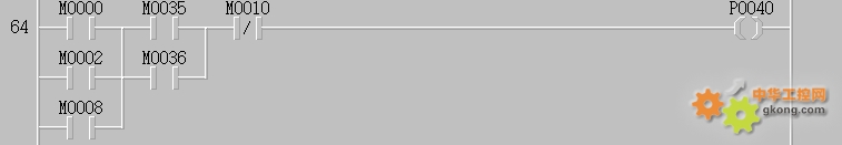

#15楼
回复 #9楼 kazefsh
这是那段程序帮忙看看对不对我把p40改到p44之后就好用

发表于:2016/1/5 11:35:34
#16楼
回复 #14楼 ZCMY
是的我把p40改为p44就好用了

发表于:2016/1/5 11:38:50
#17楼
回复 #12楼 kdrjl
我p40信号直接输出信号接到数控系统的输入信号脚也不好用表情

发表于:2016/1/5 11:48:47
#18楼
那应该是晶体管的输出电流太小的原故。

发表于:2016/1/5 11:49:42
#19楼
P44是继电器输出了;
测量一下你的前4个晶体管是不是还是好的吧;
