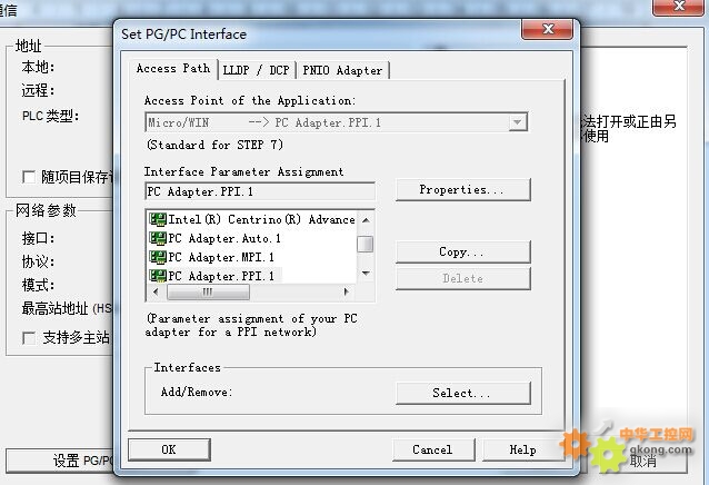

plc和电脑连不上,有照片,大神帮看看,谢谢

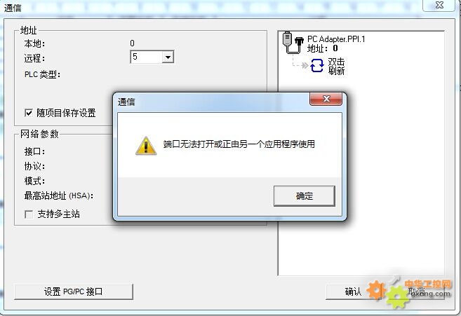

端口属性里面 看看 里面有个 串口或者usb的选项 都选下多试试

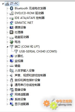

你硬件检测是COM5,你选择了么,不行把COM口降低些比如COM2或COM3等然后再设置对应的COM口试试

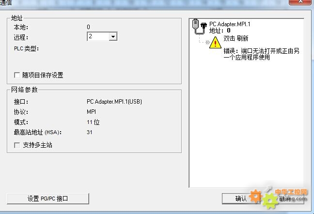

200的PLC和电脑通讯通讯协议应该是PPI吧

PPI通讯的,COM口要选对

改一下COM口试试。

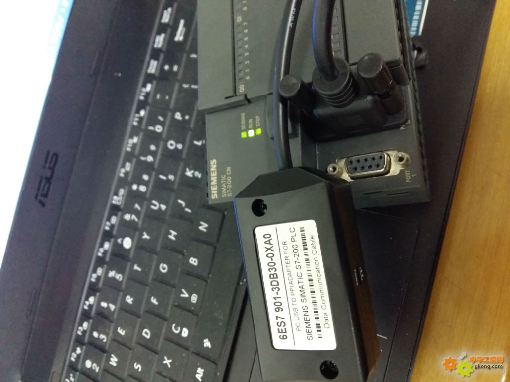

你这也不是200 300通用的电缆
选PPI电缆

多余的程序关掉,或者换个com口试试

明明就是根国产的S7-200电缆,还非要乱选;
PG/PC里选PC/PPI cable(PPI);

选错接口了,换PPI看看。
