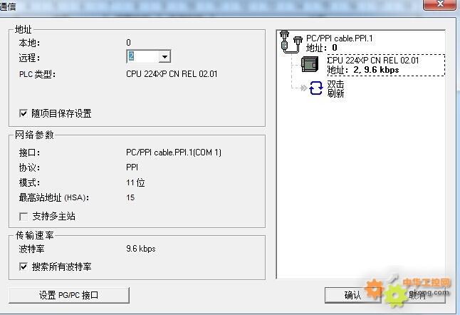

这是常有的事,COM口是否选对,PLC端口是否选对,多选几次一般就能通讯上的吧。

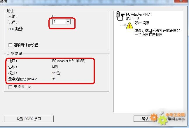

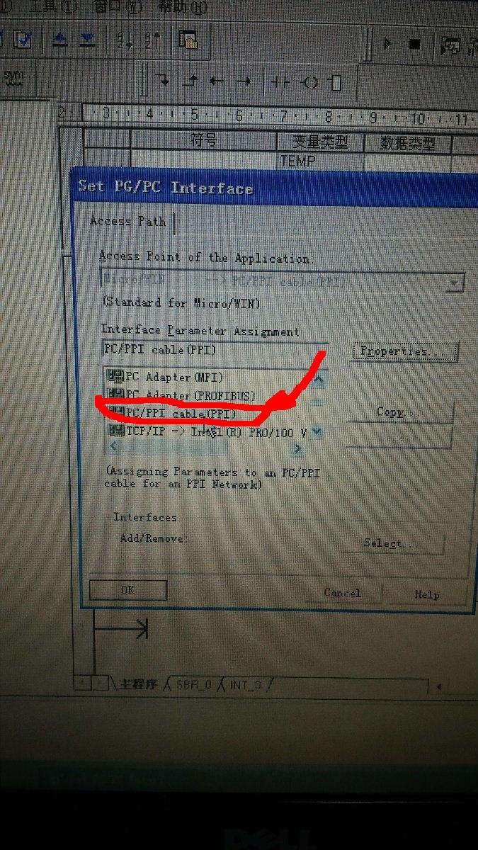

回复 #13楼 xielitong
看清楼主说的问题,是PC/PG接口设错了;
你PLC重新上电1000次也白废;

回复 #10楼 ZCMY
谢谢回复,连上了

#17楼
谢谢各位耐心回答,连上了

#18楼
8楼说的很对啊,,我也遇到过,,怎么搞也不行,后来是问的店家 就是PPI选错了
