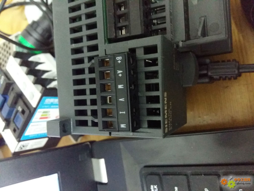

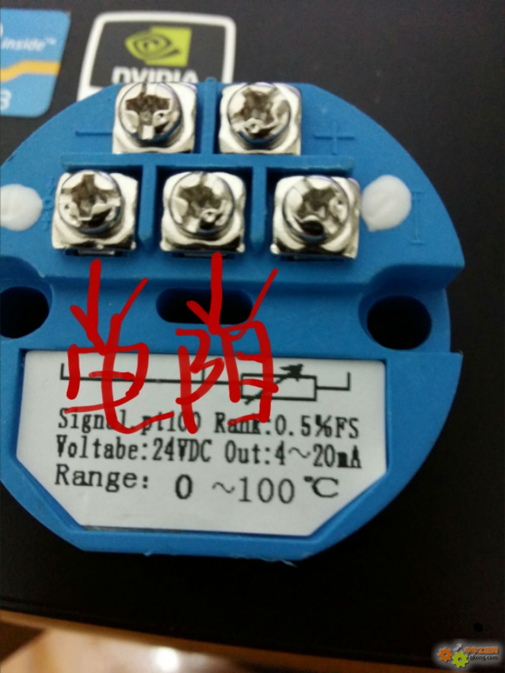

回复 #8楼 ZCMY
你好,西门子plc224xp模拟量输入是0—10v吗?网上各种答案,4—20ma的变送器接224xp模拟量0—10v输入是加一个电阻吗?加多大的电阻?是和我图片上那样加电阻吗?谢谢你能给我回复

回复 #21楼 304445692
224XP自带的输入的2路信号只能用电压信号的,输出的那路可以是电压、也可以用电流;

回复 #21楼 304445692
一般是加2.49欧的电阻

回复 #26楼 沉默--依然
乱讲;
这个加上有什么用,电压只有几十mV;

回复 #27楼 ZCMY
变送器是4—20ma的怎么把它变成0—10v的接到西门子plc224xp,0—10v的变送器买不到
