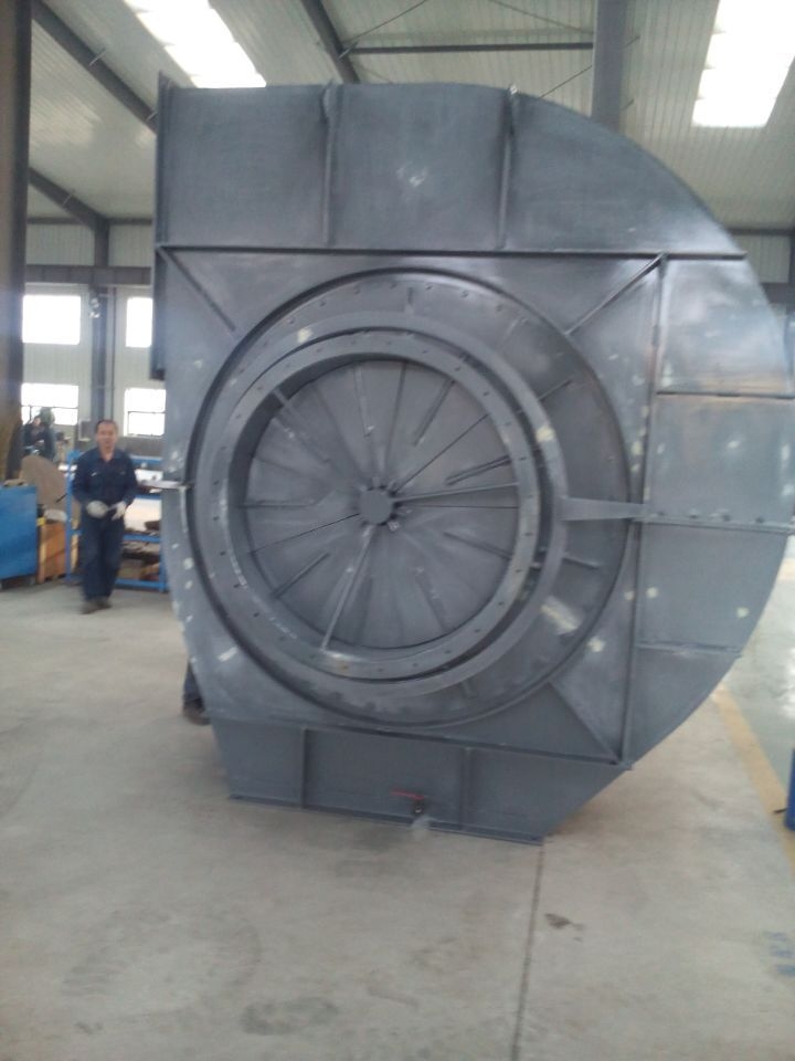

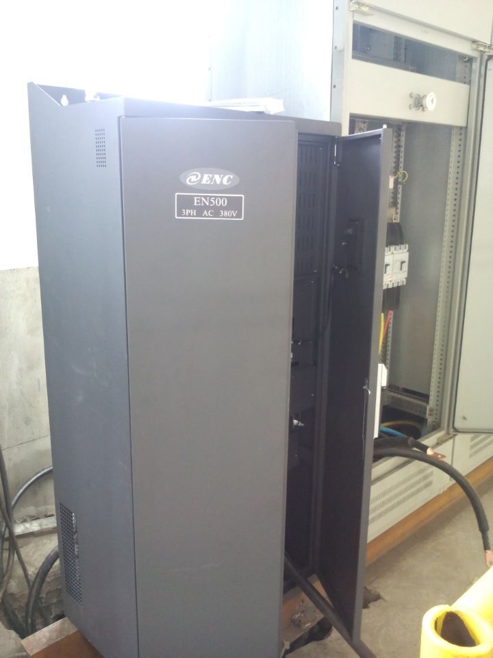

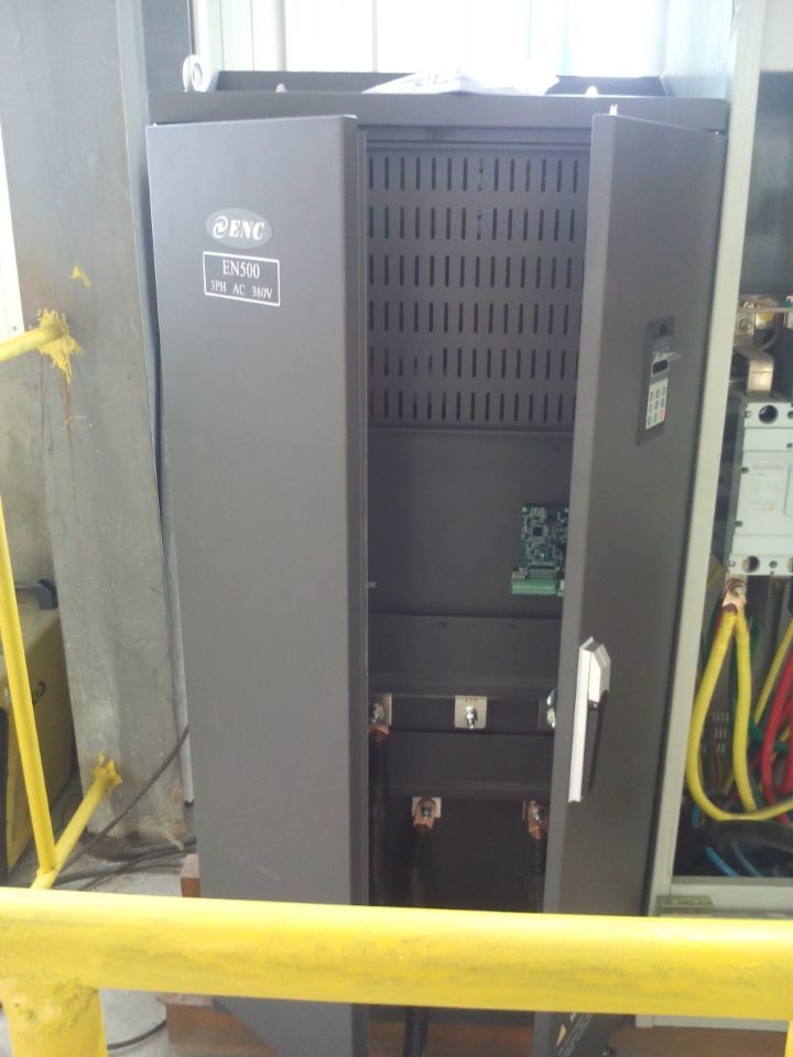

上一个帖子说的是355kw的风机实验用到400kw的软启动柜子,启动时候关闭风门最大2200a电流,10kv的保险都烧了2回,1000a接触器也给烧了。这会买了个375kw的矢量变频器。

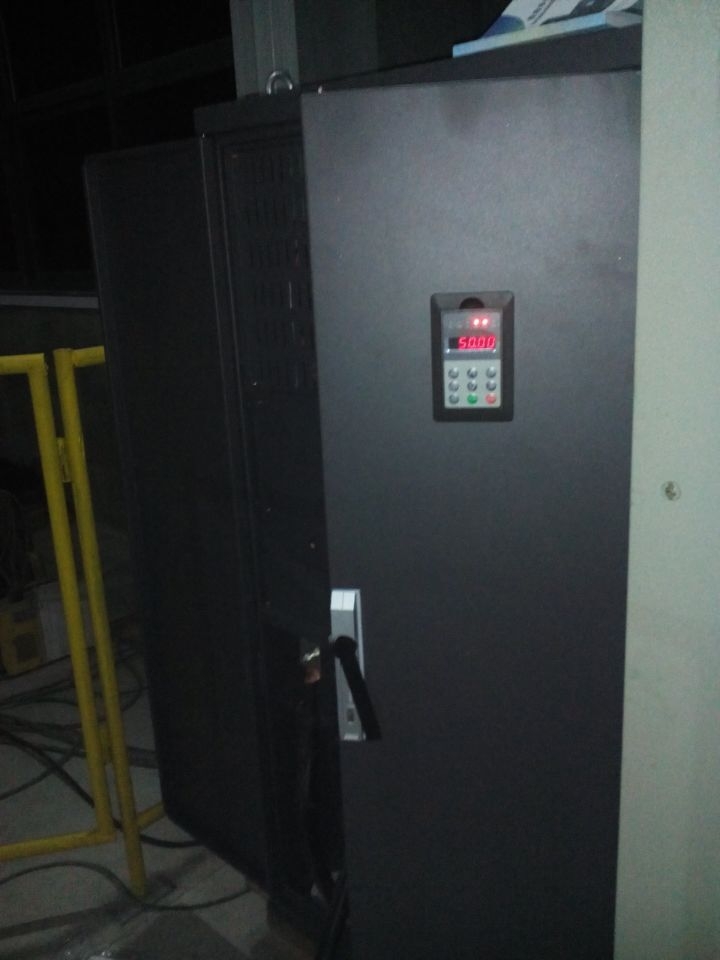

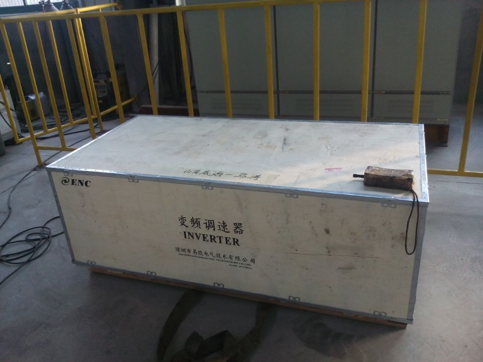

客户是怕在把变压器烧了。或者把接触器烧了就不划算了。变频器今年降价了也不贵。就买了个变频器。昨天到货,雇个车拉到厂里,这个375kw的变频器内置电抗器,重量420斤。身高1.5m。5点我去调试,设置启动时间180s 停机为自由停机。
实验启动电流从0-50-100 -200最大才200a电流,电压一点没有明显下降,原来使用软启动电压拉低了160v。这个变频器拉低10v多点吧。风门没有启动才200a,客户感觉爽极了。以前软启动启动时候所有的用电的都给关了办公室电也停了才敢试机。这回随时都可以试机了。

变频器的启动电流是要比软启动小。价格比软启动贵。

风机用变频器控制,不仅仅是启动电流小,而且在正常状态下,可以通过调频找到最佳运行效率,节能也是亮点。
