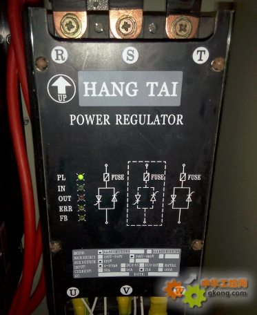

这叫调功器,看启动信号和4-20MA(0-10)的信号都进去了没有,两个信号缺一不可,这个很好判断的,用万用表测启动端子有无电压还有功率信号输入端子有没有0-10V电压。

楼主发一个清晰些的图片,可以根据面板上那几个指示灯判断什么问题

测输出,若有输出,就要查加热元件有没有问题

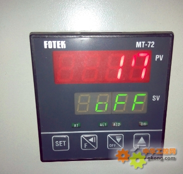

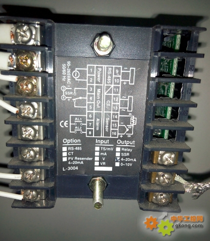

回复 #8楼 高雅的雅
前面是温度控制器,台湾阳明的MT-72温控器。输出是4-20MA电流型

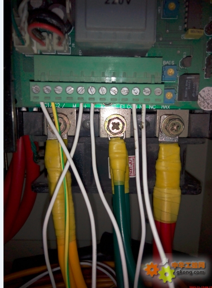

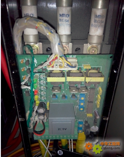

#14楼
这几种是温控器和大块头的图片,温控器输出的+ — 对应的是大块头的+ —。温控的ALM1 ALM2对应大块头的N0 和COM端子。大块头的AC1 AC2接的是220V电源
其他没有了。大块头上面的指示灯只有POWER灯是亮着的其他都不亮。

回复 #4楼 gf2003129
温控器的输出端有直流电压输出到大块头的+ —端子上

这款温控仪我也用过;
你上面怎么显示OFF?
前面板的ON亮或闪的时候才有模拟输出;

#18楼
回复 #11楼 438006548
这个照片是在温控器有信号输出,然后主电源以及AC1 AC2有电的情况下拍的,只有一个指示灯亮起。

回复 #17楼 ZCMY
这个只是照片,在ON的时候也是一样的,后面没有输出
