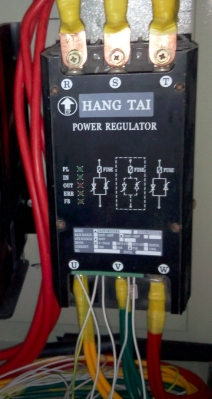

现有喷涂设备一条,目前是送风加热电源接近去,触摸屏点击相应开关有信号输出到继电器,温控器也正常通电,但是后面的控制器没有反应,因此无法加热,

后面的控制就是这个东西,不知道什么作用,查找不到,请大家帮个忙。

上介电路图,风机你启动了吗?

确定你的信号进去了,不行的话就是这个东西坏了

后面的控制器 电源是否正常,控制信号是否正常。

三相可控硅控制器,就是调节电流和电压进行恒温控制所使用的。
在热处理产品的工艺上,也有类似的控制零部件,比如加热炉控制系统。

电位器控制还是模拟量控制,查电位器是否正常或模拟量输出到控制器信号是否正常,正常控制器问题。

图片只是一个可控硅调功装置,前段应该还有控制器!

不是标题说了有温控器;
先检查温控器输出是否正常;
一般是脉冲式电压输出;
