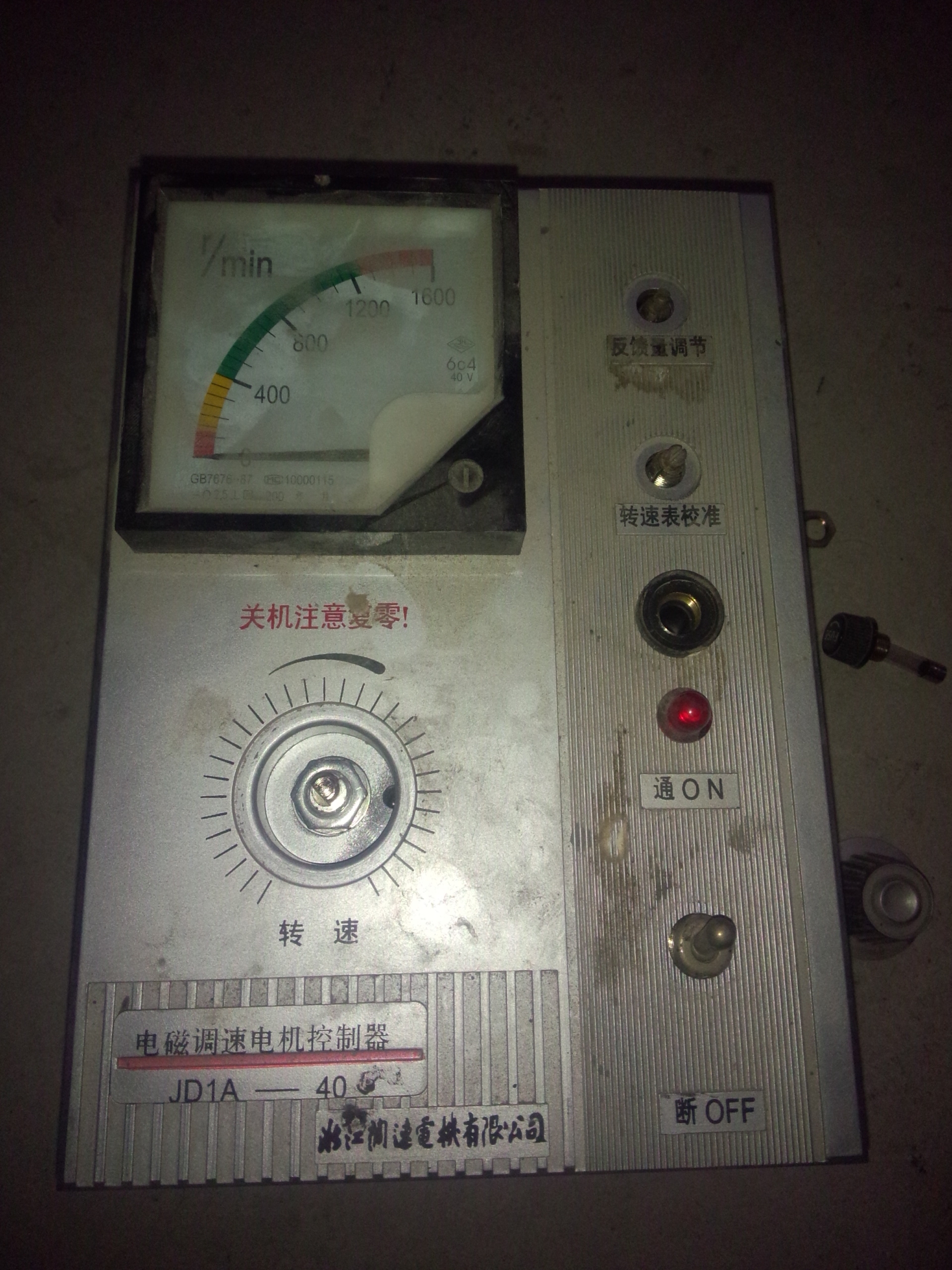

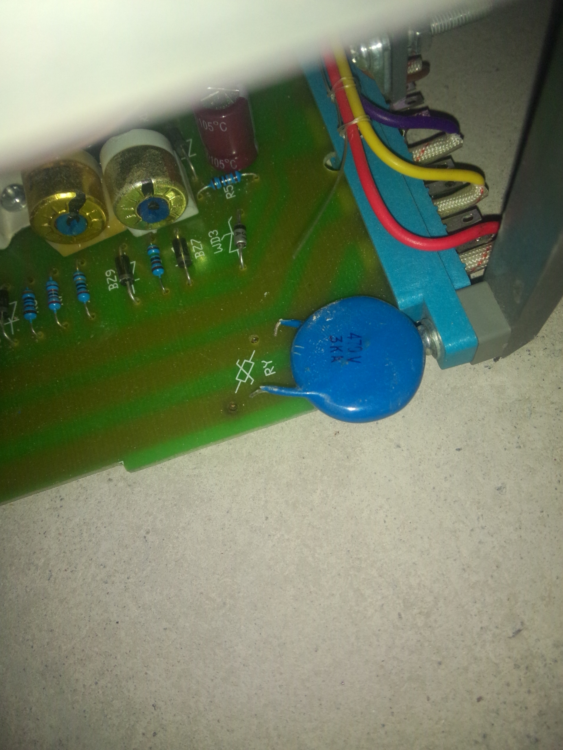

各位师傅图中的是电容吗?起什么作用?

是压敏电阻
压敏电阻有什么用?压敏电阻的最大特点是当加在它上面的电压低于它的阀值"UN"时,流过它的电流极小,相当于一只关死的阀门,当电压超过UN时,它的阻值变小,这样就使得流过它的电流激增而对其他电路的影响变化不大从而减小过电压对后续敏感电路的影响。利用这一功能,可以抑制电路中经常出现的异常过电压,保护电路免受过电压的损害。

那个电容是什么不知道,下面那个表是见到过的 ,很久之前的电磁调速电机,用这个表来做调速作用和根据电机后面的一个东西(没拆过不知道是什么)反馈来看速度

电阻

电阻好像是防止输入涌浪电压什么的,具体也记不清除了。

不是电容,是一楼说的压敏电阻,起过压保护作用的!

一楼说明白了,我就不啰嗦了。

这种调速表以前修过好几个。。。

谢谢你的解答

一般都是那里坏了,还有那个电阻坏了会不会影响调速
