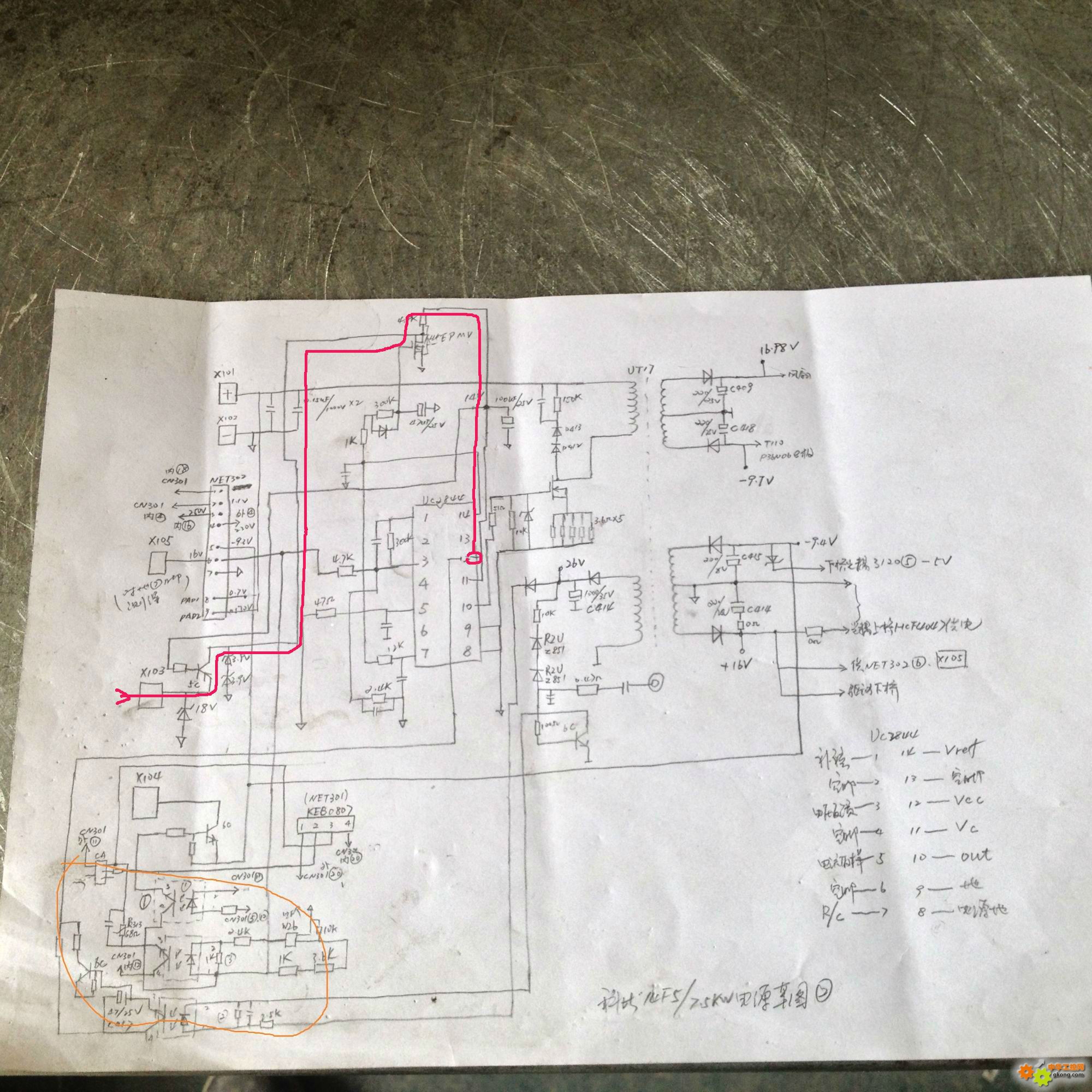

没看懂2844供电怎么来的。
11882
xquan
文章数:3100
年度积分:692
历史总积分:11882
注册时间:2011/5/2
发表于:2015/10/26 13:15:37
#14楼
回复 #13楼 kazefsh
“…此电源由电容板+530V经过R1 R2 R7 R8降压限流,稳压管ZD1稳压提供,没有传统的启动支路…”
