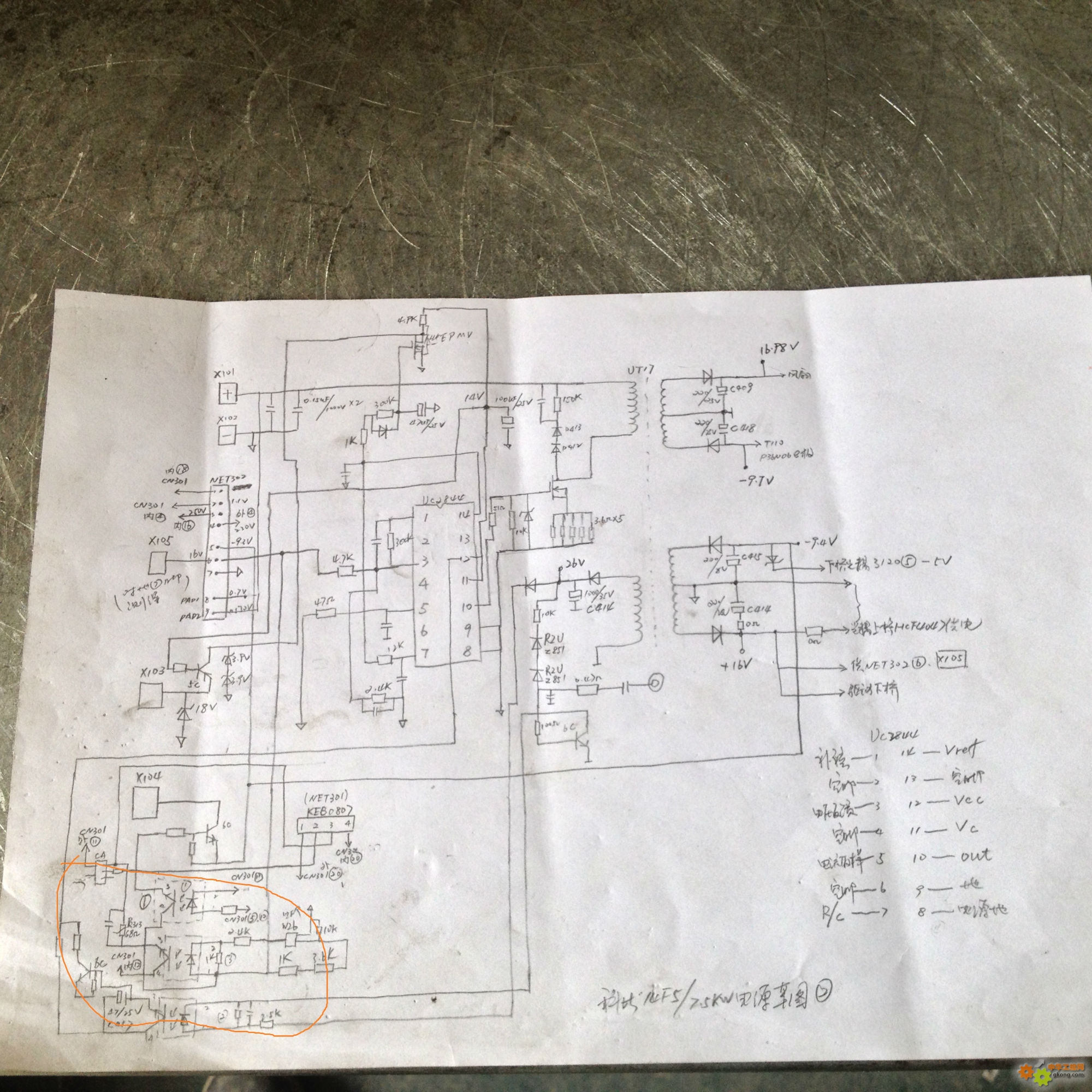

1.电源工作原理简述,开关电源由UC3842组成,其12脚为供电脚,此电源由电容板+530V经过R1 R2 R7 R8降压限流,稳压管ZD1稳压提供,没有传统的启动支路,震荡频率由7脚外接的R/C定时元件进行调整。5脚为电流取样,外接47欧姆到地,说明已将过流保护功能取消了。10脚输出PWM脉冲驱动开关管工作。
具体可以参考草图,此图由于有很多的微型贴片元件组成,元件布置密集,故可能有很多错误的地方,但是基本不影响分析,特别是红圈内的电路,望谅解。

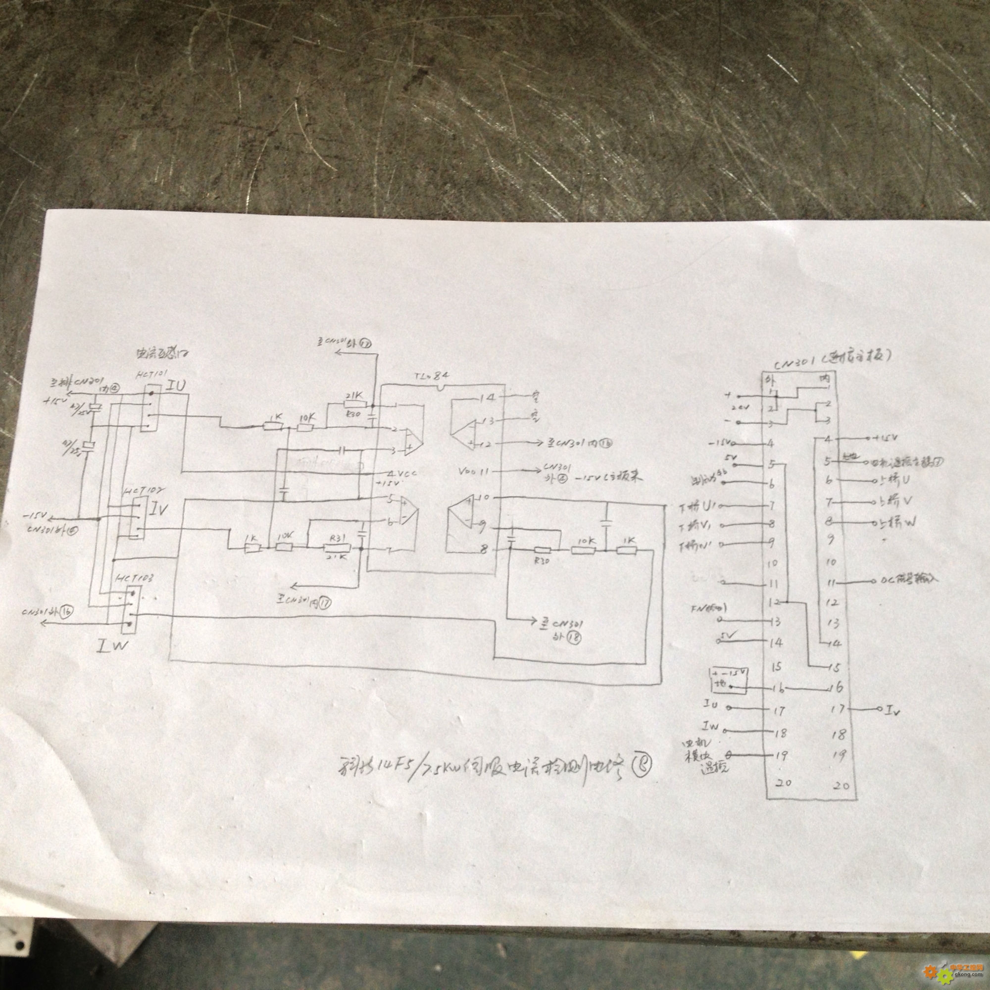

2.电流检测电路。
U V W电流分别经过3个莱姆互感器进行检测,由其3脚输出电流检测信号,然后进入TL084运放进行放大,放大后的电流信号分别从TL084的1,7,8脚经擦排CN301进入主板。流程可以参考草图。
TL084的工作电源由主板开关电路提供+15V -15V。

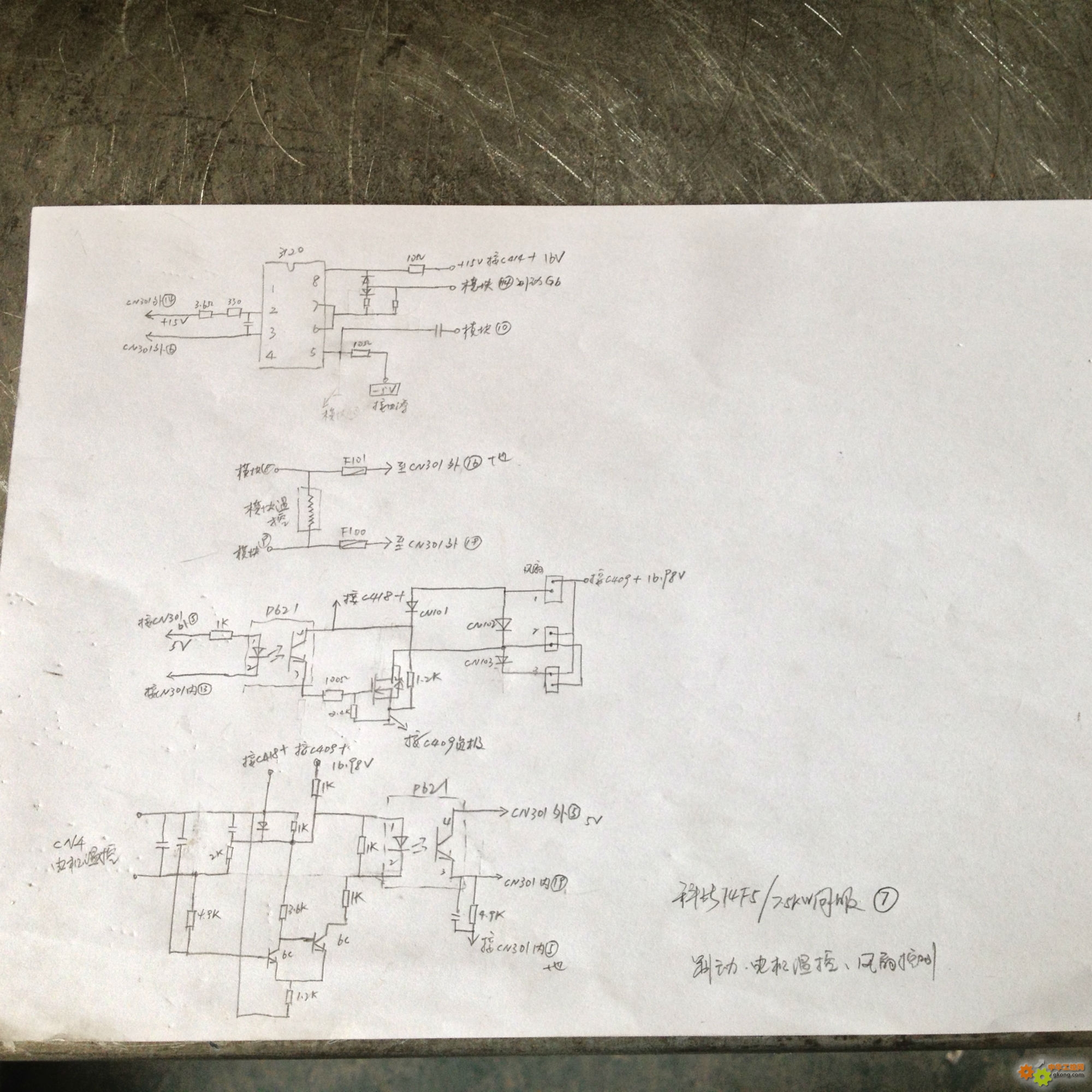

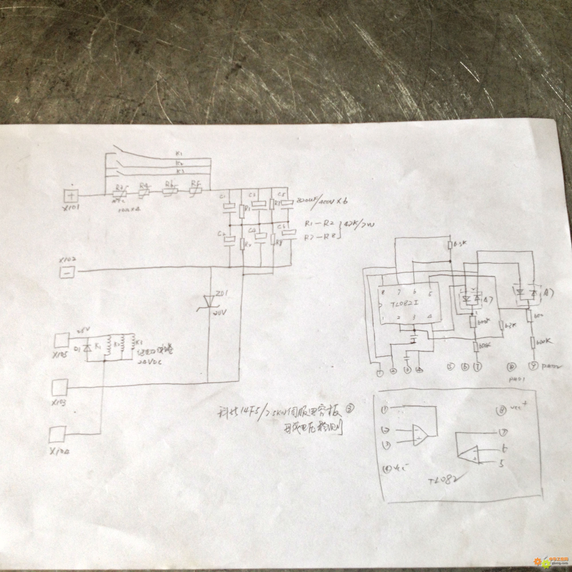

3.制动,电机温控,风扇控制图。
制动电路由光耦3120组成,其6,7脚输出脉冲信号到模块制动管。
模块温度控制由模块8,9脚内的NTC电阻经F101 F100保险丝进入擦排CN301进入主板,可参考图。
风扇控制由光耦TLP621组成,主板输出低电平信号经擦排CN301进入光耦2脚,P621导通控制风扇。
电机温度控制由P621控制,参考图。
