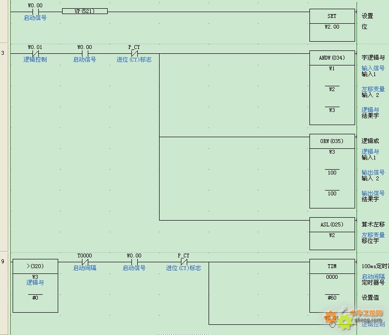

以下采用OMRON-CP1H编制的,编程思路仍同上,程序中采用左循环进位标志P_CY,该进位标志P_CY应该等同于FX的M8022,M8022在进位时能够正常动作,但OMRON的进位标志P_CY却无效,请问OMRON的高手,是什么原因?

建议楼主按自然顺序把所有步都写出,然后没有选中的那一步直接跳过,简单清晰

下意识想的,应该还有更简便的,比如说电机启动可以做成移位的,前面的选择也可以做成选择移位的,最近比较忙,没时间做!

如果仅从简单易懂方面考虑,那就是按部就班的一步一步的写,比如60秒的时间继电器,就用15个,还有互锁,每一个电路再加一个互锁,共15个互锁,再加15个输入信号,15个输出信号。
但如果从程序的简易行方面考虑,那就不需要考虑那么多的逻辑,比如60秒的时间继电器就用1个,15个延时可以反复使用(采用左移位),15个输入信号,可以用寄存器的一个字来代替,一个字有16个位,全部解决,输出也是一样,也是一个字,可以定义16个位。唯一的缺点,就是需要对功能指令相当熟悉。
希望高手能写出比我的程序更简单的,有吗?

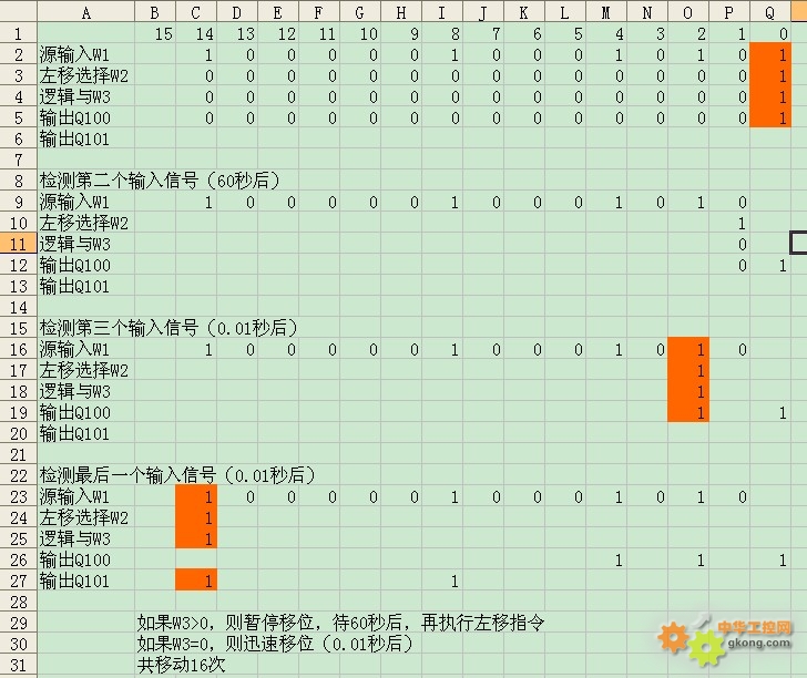

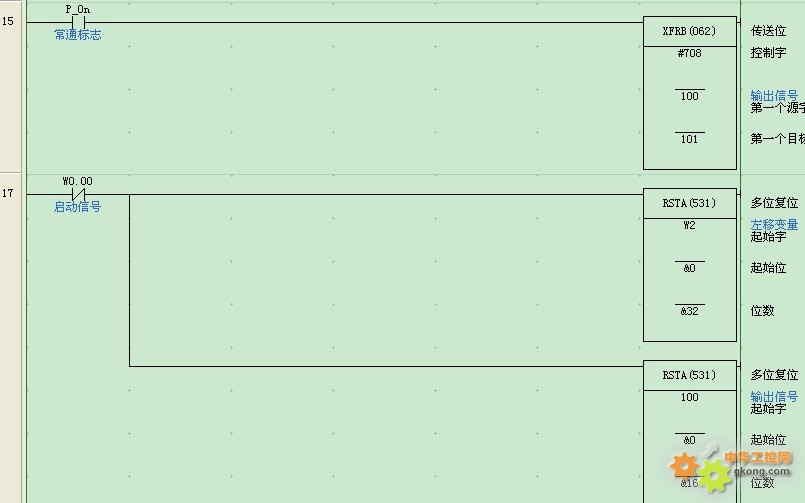

以下是程序说明,首先对源信号、启动选择变量进行逻辑与,其计算结果=W3
再将W3输出到Q100-Q101
